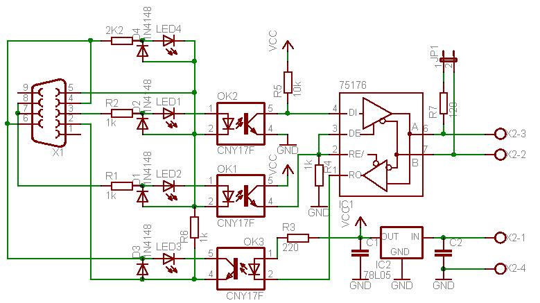

    Mam prośbę o pojaśnienia jak działa ten konwerter RS232 / RS485
    Jak działa konwerter RS232/RS485 – opis działania, rola optoizolatorów i LED
    Czy ten układ może pracować w dwie strony (nadawanie / odbiór)? Jakie sygnały separują optoizolatory OK2 OK1 OK3 ? Do czego jest rezystor R7 i zworka JP1? Co sygnalizują LEDy 1...4? Dopiero rozczajam ten temat i każde tłumaczenie po ludzku jest przydatne.

    #2 4330819
    mreq
    Posty: 358
    Pomógł: 42
    Ocena: 10
    Tak
    Jakie sygnały separują optoizolatory OK2 OK1 OK3?
    http://www.hardwarebook.info/Serial_%28PC_9%29
    To jest dopasowanie linii, tylko na końcach linii dajesz terminatory (rezystory 120om)
    LED1 - TxD
    LED2 - Request to Send - Clear to Send
    LED3 - RxD
    LED4 - Data Set Ready - Data Terminal Ready

    Jeszcze zapytam czy wykonując 2 takie układy do połączenia 2 PCtów na odległości około 60 metrów jak na schemacie poniżej
    to czy zworki JP1 powinny być zwarte czy rozwarte w obu / jednym z układów konwertera RS232/485 ?
    Albo ogólnie kiedy ten terminator (rezystor na końcu linii) jest wymagany?

    Musisz zaterminowac oba konce linii czyli przy obu komputerach. ( nie prosciej uzyc sieciówek koncentryk mozna uzyc do 180m i na wiecej tez chodzi )
