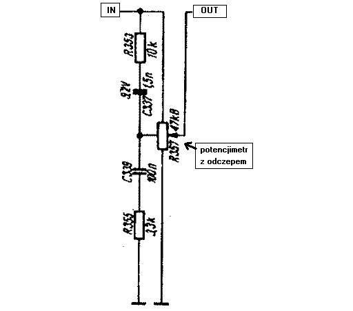

    mółby mi ktoś wyjaśnić po co jest odczep w potencjometrze??
    co on daje?

    czwarte wyjscie na potencjometrze sluzy do podbicia napięcia na nim np przez jakis filtr lub wzm.we wzmacniaczach akustycznych sluzy do funkcji LOUD :D czyli podbicia wysokiej i niskiej częstotliwości... :idea:

    Zgadza się.Przy pomocy odczepu można zrealizować prosty układzik loudness czyli uwypuklenia niskich częstotliwości zastosowany przy potencjometrze głośności.W załączniku przykładowa aplikacja takiego układu (jest to fragment schematu Zodiaka).

    przypomniało mi się pewne zdanie z dawnych lat: dzięki odczepowi na potencjometrze można zrealizować "fizjologiczną" regulację poziomu głośności, czyli przy niskich poziomach głośności uwypuklane są tony niskie i wysokie....
