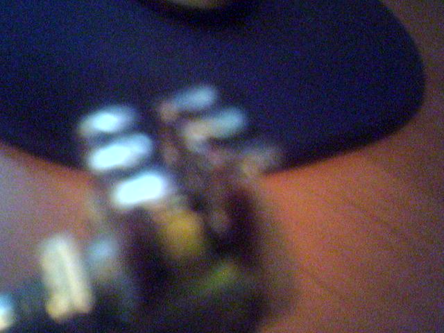

    Ostatnio naprawiając jeden stary wzmacniacz natknąłem się na potencjometr stereo z 8 pinami. standardowe 6 jak przy potencjometrze stereo + 2 dodatkowe u góry. Szczerze mówiąc pierwszy raz sie natknąłem na taki potencjometr. Moje pytanie brzmi: po co te 2 dodatkowe wyprowadzenia?? Do czego one służą?? I gdzie taki potencjometr dostanę? W moim elektronicznym takich nie mają, a w sklepach internetowych tylko zwykłe potencjometry stereo (6 "nóżek")...
    Będę wdzieczny za każdą odpowiedź.
    Pozdrawiam Mat.

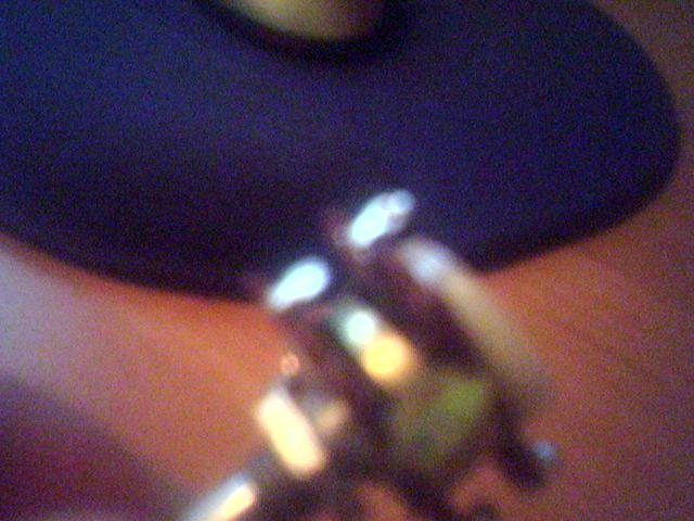

    Te dodatkowe wyprowadzenia służą do budowy filtru "kontur". Jest to fizjologiczna korekcja regulacji wzmocnienia. Jest to najzwyklejszy potencjometr z charakterystyką "B" i powinien być łatwo dostępny.

    Zdjęcia bardzo słabej jakości ale robione telefonem :(
    Na tej fotce widzimy 6 nóżek potencjomatru:
    Potencjometr stereo z 8 pinami - do czego służą dodatkowe wyprowadzenia?
    A na tej widok z drugiej strony i dodatkowe 2 nóżki:

    Czasami montują takie potencjometry. Chyba do fizjologicznej regulacji barwy dzwięku. Tam jest poprostu odczep na pewnej wartości.oporu.Oprucz suwaka.

    Dzieki za odpowiedź. Jednak jeżeli nie uda mi sie takiego potencjometru kupić to czy kable które były przylutowane do tych pinów mogę przylutować razem skablem sygnału wejściowego??

    Jeśli nie dostaniesz potencjometru z odczepem, to należy zdemontować elementy filtru.
