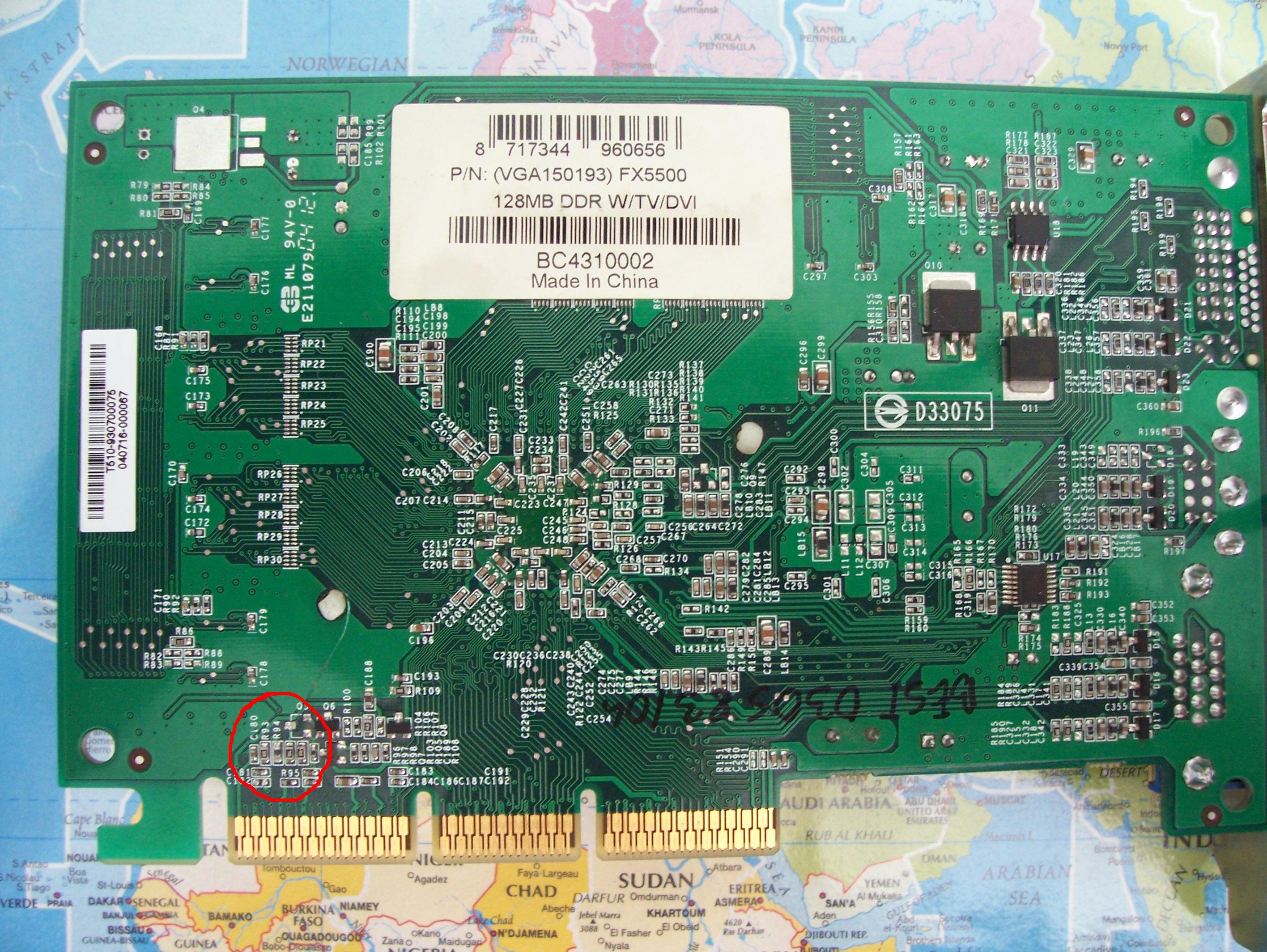

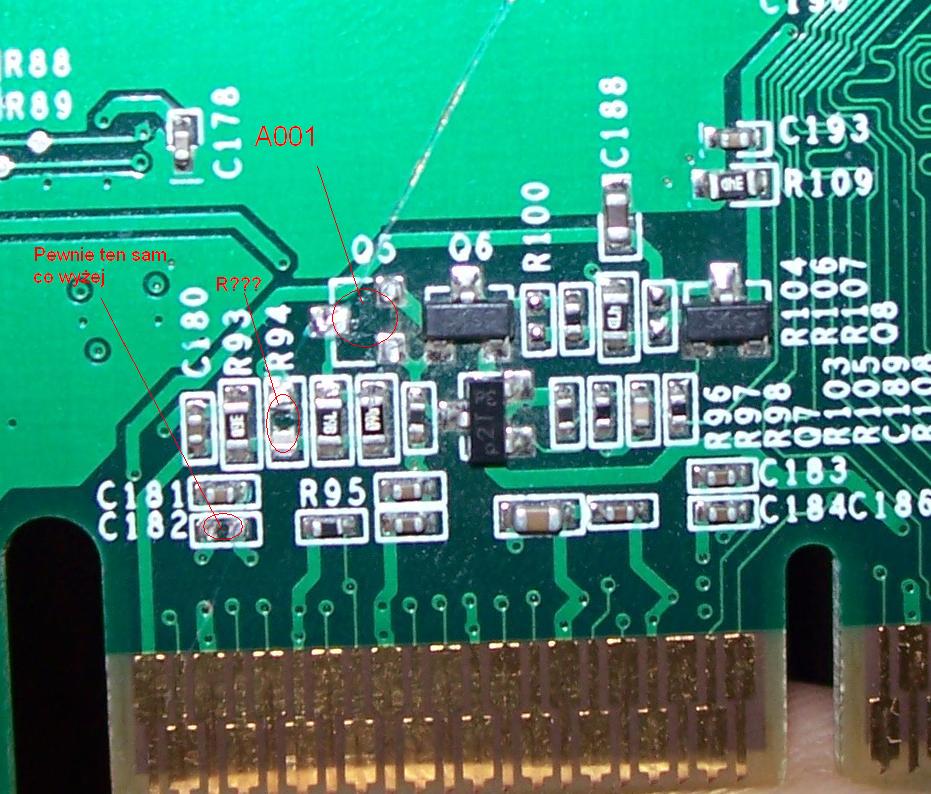

    Problem wygląda następująco. Na karcie powstały małe braki. Jakie zamienniki dla tranzystora A001, kondensatora C182 i rezystora R94 na FX 5500?
    Niestety nie wiem jaki tranzystor mógłby zastąpić (zaznaczony wyżej)A001 który uległ skruszeniu.Wiem jak powinien wyglądać brakujący (c182) kondensator(dokładnie ten sam co widnieje nad pustym miejscem czyli c181) ale nie znam jego parametrów. I ostatnia wielka niewiadoma to rezystor (R94) nie wiem jak dać by był dobry.

    wstaw jeszcze foto drugiej strony laminatu zobaczymy co tam siedzi może jakiś scalaczek i wtedy może z noty katalogowej(ew.układu scalonego) coś wydumamy.Z kondensatorem to nie będzie raczej problemu bo zapewne pełni rolę odsprzęgania zasilania. Brakujące elementy są podłączone do pin-u
    A66 - Vrefcg (by wychodziło coś jak "ustawianie(konfiguracja) napięcia odniesienia" by karta chodziła poprawnie przy sygnałach 1,5V(AGP 2.0) i 0,8V(AGP 3,0)-ale to tylko moje domysły a czy celne to nie jestem do końca pewien.Miałem gdzieś FX5200 zobaczę czy nie ma na niej podobnego układu elementów przy pinie A66(najpierw pomyśle gdzie wylądowała heh).
