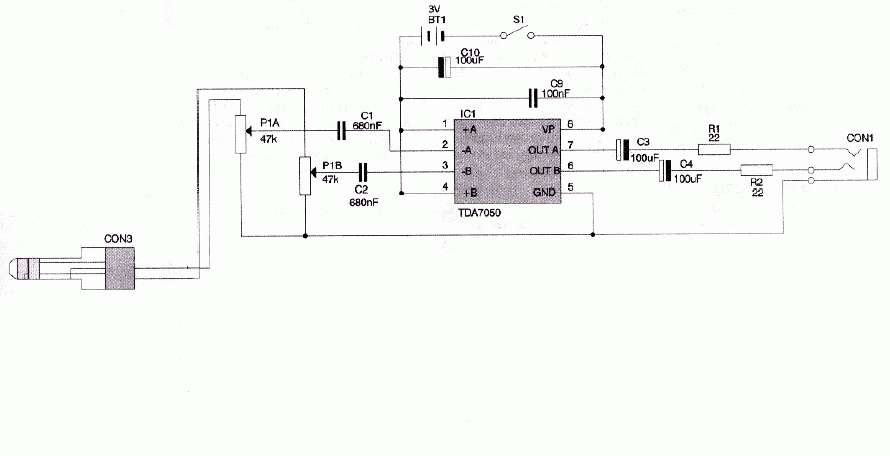

    mam problem z zaprojektowaniem PCB do wzmacniacza słuchawkowego z załączonego schematu. Otóż sprawdzając biblioteki wielu różnych programów(DipTrace 2005PL,Eagle,Protel) nie znalazłem nigdzie układu TDA7050. W związku z tym czy mógłby mi ktoś pomóc zaprojektować płytkę recznie lub doinstalować/zrobić odpowiednie biblioteki? Za pomoc punkty POMÓGŁ.
    Siewcu
    Schemat wzmacniacza:
    • Jak zaprojektować PCB do wzmacniacza słuchawkowego z TDA7050? sluch MOD.GIF (21.5 KB) Musisz być zalogowany, aby pobrać ten załącznik.

    a jaki to problem by brakującą bibliotekę (a w każdym z tych programów jest do niej edytor) PCB elementu wykonać sobie samodzielnie?
    Skoro wiesz jaki to wzmacniacz (obudowa), to korzystając z DataSheet do niego znajdziesz tam rysunek rozmieszczenia wyprowadzeń.

    Dzięki za pomoc w rozwiązaniu problemu. Mam też jeszcze jedno pytanie: jak zrobić zamiast potencjometrów P1A i P1B jeden potencjometr podwójny? Chcę mieć możliwość równej regulacji głośności na obu kanałach a nie na każdym oddzielnie
    Z góry dzięki za pomoc
