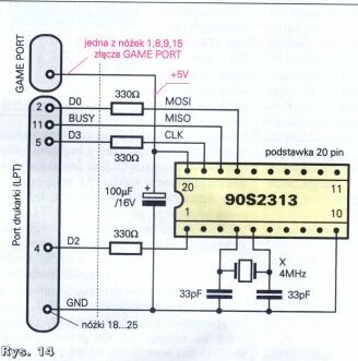

    witam
    mam nastepujace pytanie : czy mozna przy pomocy tego oto dodanego w zalaczniku prostego ukladu zaprogramowac procka atmela 90s2313?
    rysunek taki znalazlem w mikroprocesorowej olsej laczce w edw sprzed bodajze roku :)
    zmontowalem ten ukladzik i korzystajac z programu bascom-arv-demo probowalem wgrac napisany progs do procka ale niestety nie idzie, albo wyswietla sie komunikat o niemoznosci znalezienia chipa albo nie reaguje po prostu na ikone run programmer
    o co moze chodzic?
    help me

    Teoretycznie jest wszystko OK! Tylko nie wim czy akurat BASCOM obsługuje ten programator. Musisz sprawdzić HELPIE których lini portu LPT: używa do komunikacji.

    Mam dokładnie taki i działa dobrze. Programuje nim w Bascomie avr 2313 i 8535. W opcjach ustaw go jako Sample electronics programmer.

    problem jest tego typu ze mam wszystko tak jak Ty ziele6 ale jednak wyskakuje mi napis za kazdym razem jak chce uruchomic programmera ze : coul;d not identify chip with ID : 0000000 o co moze chodzic???

    To znaczy że gdzieś jest jednak błąd. Brak połączenia na któryms przewodzie. Ja mam ten programator podciągnięty kabelkami do płyty testowej z AVT. Czasem mi też takie sie coś pokazuje jak zapomne zewrzeć przełącznikiem tych przewodów. Miałem na początku połaczone bez wyłącznika ale na portach z lpt po programowaniu zastawały wysokie stany. Moze coś da zmiana programatora w ustawieniach. Ja sporo kompinowalem i w końcu poszedł na tym co napisalem
    Albo masz wszystko dobrze tylko twój procek ma założonego lock bita. Jak układ programatora jest ok to po skasowaniu powinien juz go widzieć.

    Ja mam 2.4GHz i nic nie zmieniałem. Lock bit to takie zabezpieczenie procka uniemozliwiające odczytanie z niego programu. Przy okazji tez nie da się odczytać co to za procesor dlatego wyskakuje could not identify chip with ID : 0000000. Są róźne rodzaje lock bitów ale nie chce mi się tu wszystkich opisywać. Wystarczy skasować procka (polecenie erase) i powinno być juz wszystko dobrze.

    juz mi sie udalo rozszyfrowac o co chodzi i wszystko dziala; miales racje trzeba bylo pokombinowac z tymi opcjai w programmatorze - wylaczylem zdalna veryfikacje i dziala :)

    Dorob sobie przycisk zwierajacy PIN 1 (Reset) do masy. Trzymaj go wcisnietego podczas programowania.
    Mialem ten sam problem. Nie wiem czemu tak jest, ale jest :).
    Ale jesli to nie zadzial, to probuj wciskac ten przycisk w roznych momentach. U mnie pomaga.

    spoko - swój problem rozwiązałem już jakiś czas temu - programator miał zimny lut :oops:
