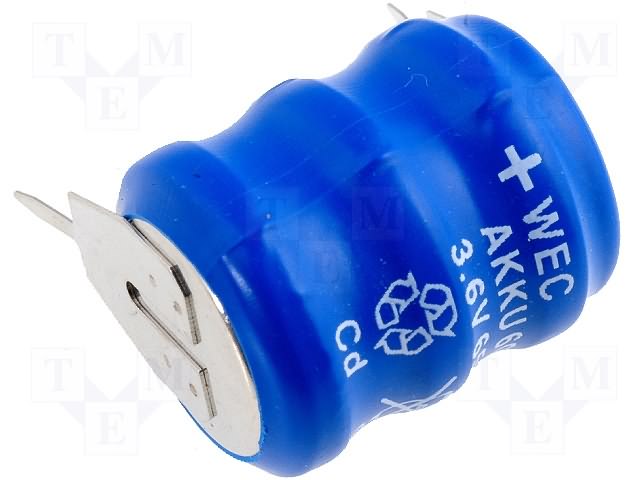

    W urządzeniach mam akumulatory, które czasami wylewają i niestety wyżerają ścieżki (szczególnie przelotki).
    Jeśli akumulator wylał i nawet jeśli jeszcze nie przeżarł i wymienię akumulator to i tak za niedługo przeżre i urządzenie z tego właśnie powodu przestaje działać.
    Elektrolit nie wylewa w sposób wylanej cieczy, tylko raczej w postaci oparów które gromadzą się na nieosłoniętych przelotkach w postaci białego grubego twardego nalotu.
    Czym takie coś należałoby usuwać (rozpuścić), mechaniczne zdrapanie każdego otworu przelotki jest bardzo kłopotliwe, do tego dochodzi duże ryzyko uszkodzenia działającej jeszcze przelotki.
    Dynaturat i izopropanol tego nie rozpuszczają.

    Usunięcie nalotów na przewodach jest możliwe zapewne tylko wodą, ponieważ na metalu w połączeniu z oparami elektrolitu powstają sole, a rozpuścić ja można tylko wodą.

    Nie wiem czy dobrze zrozumialem ale jesli chodzi o takie cos co "rosnie" np na klemach akumulatora to bardzo latwo sie to usuwa za pomoca... goracej wody ;)

    zawsze myje wodą z mydłem a potem suszarka np.piloty

    Chodzi mi akumulatorek lutowany do płyty, taki 3.6V. Jest to coś jak osad w postaci soli. Wodą tego nie próbowałem, ale spróbuje.

    Ja myję spirytusem(albo wodą,jeśli spirytus jest już w żołądku :-)
Problemem jest biały, twardy nalot soli powstający na przelotkach płytek drukowanych w wyniku wycieku elektrolitu z akumulatorów, który nie jest łatwo usuwalny mechanicznie ani przez standardowe środki jak dynaturat czy izopropanol. Proponowane metody usuwania obejmują zastosowanie wody (najlepiej ciepłej) do rozpuszczenia soli, mycie wodą z mydłem oraz suszenie suszarką. Alternatywnie sugerowano użycie acetonu (nie kosmetycznego) lub spirytusu. Dodatkowo, zabezpieczenie ścieżek i przewodów przed korozją można osiągnąć przez natłuszczenie wazeliną techniczną przed montażem lub w trakcie eksploatacji urządzenia.
