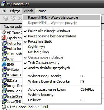

Może trochę się nie zrozumieliśmy, przecież widać gdzie dany plik jest instalowany , nawet można to zapisać do pliku HTML i masz całą listę zarejestrowanych / zainstalowanych plików programów
, a jeżeli chcesz wiedzieć co dokładnie dzieje się w twoim systemie podczas instalacji, to programik File Monitor powinien spełnić twoje oczekiwania,
