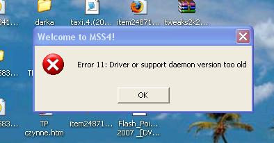

MSSv4 4.23 na Windows XP - błąd Error 11: Drive or support daemon too old
Silva 07 Paź 2007 13:07 2170 9

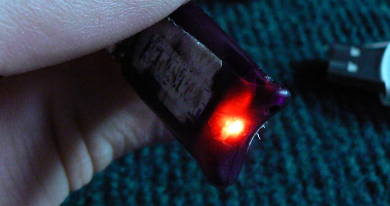

Problem dotyczy uruchomienia Motorola Service Software (MSS) w wersji 4.23 na systemie Windows XP, gdzie pojawia się błąd "Error 11: Drive or support daemon version too old". Rozwiązaniem jest pobranie i instalacja najnowszych sterowników do klucza HASP HL, jednak po ich instalacji pojawia się kolejny błąd "HASP HL Key not found". Przyczyną jest brak fizycznego klucza sprzętowego HASP HL, który jest niezbędny do działania oprogramowania MSSv4. Klucz ten musi być podłączony do portu USB i poprawnie rozpoznany przez system (dioda na kluczu powinna świecić na czerwono). Wersja MSS 4.23 wymaga klucza wersji v4.0 (HL), a nie starszej v3.8. Bez klucza program nie uruchomi się poprawnie i nie umożliwi wykonywania operacji, gdyż klucz jest niezbędny do autoryzacji i działania oprogramowania. Alternatywnie polecono oprogramowanie MotoRocker 300, które można uruchomić w trybie demo bez klucza i które oferuje podobną funkcjonalność do MSS, z możliwością zakupu tańszego klucza sprzętowego.
