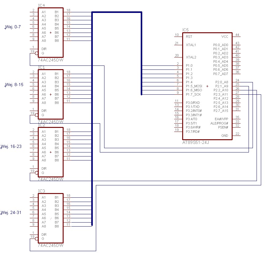

    WIesz jeśli chcesz używać oddzielnego procesorka do akwizycji to właściwie twoje pytanie nie ma racji bytu :)
    Tak się składa że Atmegi są coraz tańsze :)
    Metod zwiększenia pinów jest zawsze kilka, zaczynając od wszelkich przetworników magistrali równoległej na szeregową (rejestry równoległe przesuwające, czy rozszeracze magistrali), poprzez multipleksacje linii, na kodowaniu 1z n do BCD nawet kończąc .
    Każda metoda odczytu takiej ilości wejść jest umowna i daje różne rezulataty. Mógłbyś np. zastosować jeszcze układ magistralny :)
    4 szt 74LS245 przypięte do jednego portu :)
    Jak dodać 30 wejść do mikrokontrolera? ATmega, multipleksery, expandery?
    i sterowane kolejnymi strobami wejść CS
    lub jeśli potrzebujesz Latcha- 74LS573 :)
    Metoda fajowa bo masz na 8-bitowym porcie odczyt całych słów :) a po każdym wyłączeniu układu 245 wejścia są w stanie wysokiej impedancji :)
    Naprawde dużo zależy od wyobraźni i nie zawsze oszczędność na druku i ścieżkach wychodzi na dobre :)
    i tylko 12 pinów z innego procka :)
    Fajne jest to że możesz dać płytkę główną z portem i sobie dalej rozbudowywać . No ale to wszystko już było - w końcu tak działała płyta główna z magistralą ISA :) :) :)
