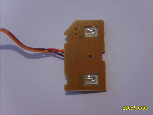

    Czujnik Load (Eject) płyty cd w w/w radiu samochodowym.Jak to sprawdzić ,czy jest sprawne?Sa to foto diody.Za pomocą miernika nie wykazują przejścia?
    Roadstar CD-942DVD dźwięk pojawia się na 1-2 sekundy

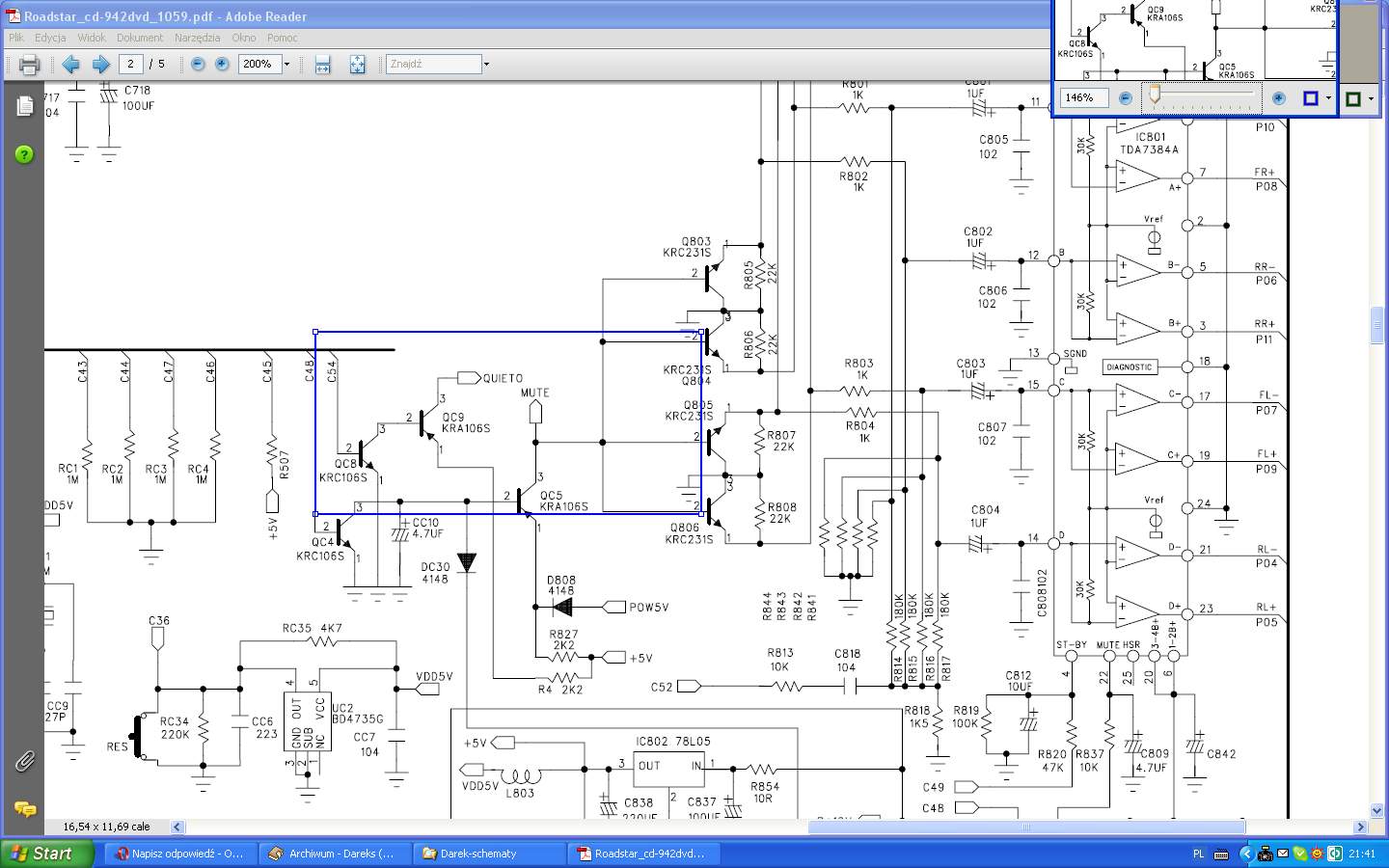

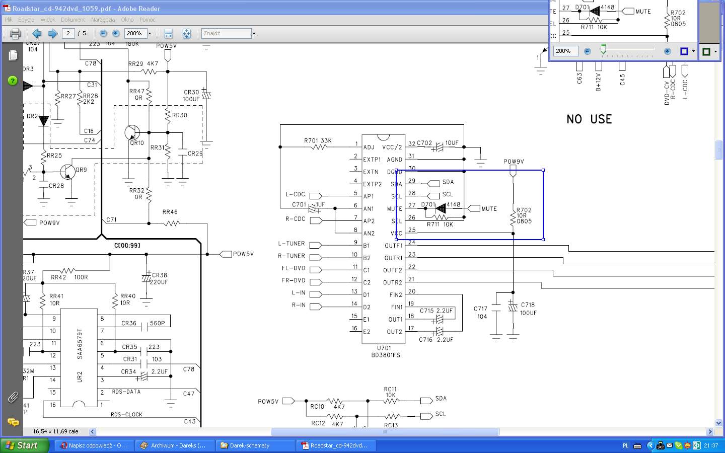

    Sprawdziłem czujniki po oświetleniu diodami LED zmieniają oporność i działają .Natomiast problem tkwi w fonii wychodzącej z radia . Opiszę , Radio odtwarza wszystkie płyty CD MP-3 i DVD ,Stroi wyświetla wszystko Jest RDS; Przełącza wejścia .Końcówki mocy sprawne,Problem -nie słychać dźwięku zarówno z radia jak i z CD-DVD pojawia się chwilowo podczas przełaczania np : z pausa-na play-(still). słychac czasem "pik" przycisków 1-6. schemat jest na elektrodzie.
    W w/w radiu wszystko działa oprocz Fonii;tzn.dźwięk zarówno z płyty cd jak i z radia dochodzi do układu scalonego BD3801FS do nóżek:9-14(B1,B2,C1,C2.D1,D2),natomiast na jego wyjściach nóżki 21-24(OUT R1,R2,F1,F2)jest brak dźwięku. Po podłączeniu dźwięku na końcówkę mocy przez kondensator -działa także sama końcówka TDA7384A.Podejrzenie pada na ten scalak(BD3801FS).nie wykluczam ,że do tego scalaka dochodzi tez sygnał MUTE n.27 nie wiem jak to sprawdzić?,czy to nie jest powodem zamieszania?

    kupiłem w/w scalaki wymieniłem na nowy ;Nadal dźwięk pojawia sie tylko w momencie odtwarzania filmu gdy np: włączamy PLAY po PAUSE (pojawia się na 1-2 sekundy) .Schemat jest tu:
    https://www.elektroda.pl/rtvforum/topic1371051.html#3178246
    Czy Ktoś może mnie naprowadzić od czego zacząć? Jak sprawdzić,czy nie zwiera "MUTE" n.27 U 701 BD 3801 FS ;Czy można to odłączyć ?Pliki są spakowane rar-em

    Dodam, że na wejściach 9,10,11,12- U 701 jest sygnał natomiast na wyjściach pojawia się tylkona chwilę POMÓżcie!
