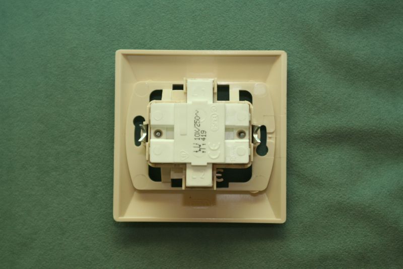

    Mam panowie lub panie problem z podłączeniem podwójnego "psrtyczka". W gniazku są 3 kabelki a na pstryczku 6 podwójnych wejść i pytanie jest takie jak to podłączyć aby na jednym "pstryczku" działał kinkiet a na drugim duża lampa??
    przepraszam za "lamerke" ale już mi się pomysły skończyły - robiłem metodą prób i błędów ale bez efektu

    fafula napisał:
    ...W gniazku są 3 kabelki ...
    jeden jest pod napieciem i to jest zasilający dwa pozostałe służa do przekazania napiecia do odbiornika
    fafula napisał:
    ...a na pstryczku 6 podwójnych wejść i pytanie jest takie jak to podłączyć aby na jednym "pstryczku" działał kinkiet a na drugim duża lampa??
    a co to za wyłącznik mozesz dac jego fotke od strony podłączeń ??

    Jak się orientuję to włącznik dwusekcyjny. Działa na takiej zasadzie. Jeden ze styków jest wspólny dla obu sekcji. Twój problem polega na tym, aby znaleźdź styk, pod który podpiąć przewód fazowy. Sprawdź omomierzem, który jest wspólny.

    oto fotki "pstryczka"
    w sumie to tak myślałem, że te podwójne wejścia nie są od parady :D
    przy fotce numer 3 widok z góry i z dołu taki sam.
    ps. ale chłopaki tłumaczcie temat mi jak najprościej :D

    Jak na moje skromne oko, to dwa "na górze" to jest wejście (zaciski są "zmostkowane") , po lewej i prawej są wyjścia. Wygląda to dziwnie bo są dwie "dziurki" w jednym wejściu-wyjściu. Jest tak dla tego , że nie ma tradycyjnego zacisku ze śrubka tylko jest na wcisk i nie było by możliwości podłączenia dwóch przewodów do jednego wejścia.
    Do jednej z dwóch dziurek (na górze) dajesz "faze" , a do bocznych odbiorniki. jeden kabelek do jednej z dwóch dziurek po lewej, a drugi do jednej z dwóch po prawej.

    Sprawa jasna - po sprawdzeniu omomierzem okazało się że to "schodówka". Dzięki wszystkim za pomoc-zamykamy temat.

    dokładnie tak i to podwójna, proponuje kupić normalny łącznik świecznikowy i będzie problem z głowy

    Podłącz fazę na jeden z tych środkowych zacisków (obojętnie na który i tak są zwarte) a przewody idace do żyrandola podłącz jeden po jednej a drugi po drugiej stronie i powinno grać.

    ten wyłącznik może pracować jako klasyczny dwuklawiszowy,
    schemat:
    Jak podłączyć podwójny włącznik do kinkietu i dużej lampy?
    na wyłączniku PRAWDOPODOBNIE tak:

    Zrobiłem według powyższego schematu i się udało :D dziękuje wszystkim za pomoc :!:
