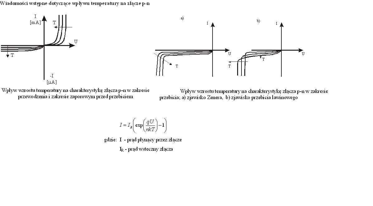

    Witam, mam jeszcze jeden problem, tzn. nie wiem, a raczej nie potrafie narysować charakterystyki diody krzemowej w zależności od temperatury: 300K i 450K?

    chłopie gdzieś Ty wychował się?... wszystko Tobie trzeba nicznym "kawę na ławę" stawiać... :cry:
    Dyskutowalismny już o wzorze Shocley'a TAM i narysowałem Tobie coś TAM.
    Pomyśl choć trochę samodzielnie jak taką rodzinę charakterystyk złącza P-N, czyli diody w kierunku przewodzenia wyznaczyć.

    @Quarz - nie denerwuj się, młodej daty nie jestem, a wszystko co w szkole było jakoś wypłyneło, a co do kawy i ławy, to poprostu lubie znać konkretną odpowiedz bez domysłów ponieważ, właśnie przez te domysły czasem wychodzą nieporozumienia
    dodam, że chodzi mi poprostu o schemat ideowy, nie jakies dokładne wykresy

    dla zainteresowanych dodaje wykresy ojakie mi chodziło w tym temacie, ponieważ kolega Quarz lubi teoretyzować i zmusza to do poszukiwań, co w moim wypadku zajeło troche czasu, a przez co zabrakło czasu na coś innego dlatego umieszczam tu wykresy złącza pn w zależności od temperatu.
