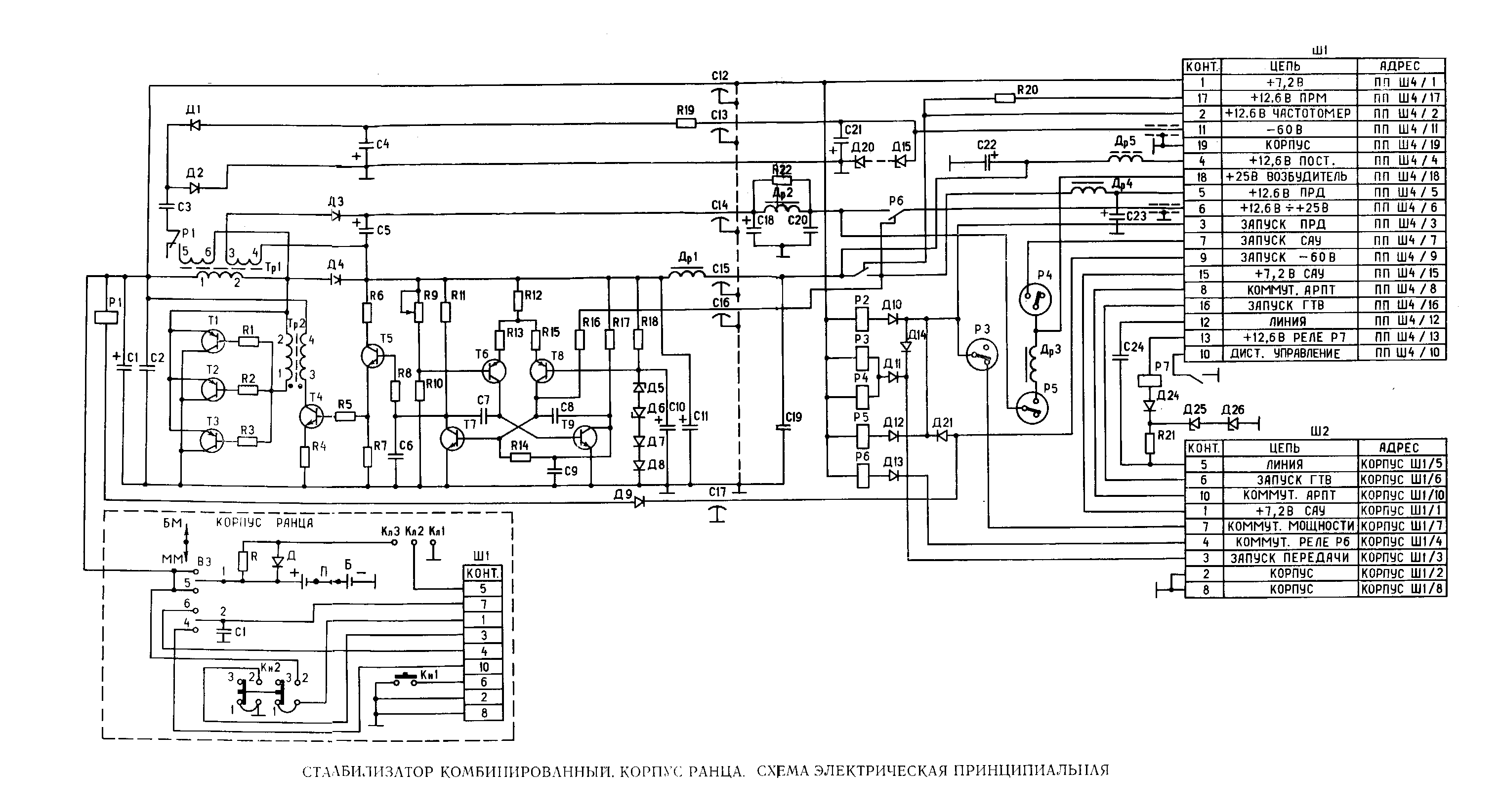

  • #14 4430264
    krummelauf
    Posty: 71
    Ocena: 4
    Rzeczywiście mój błąd ale radiostacja działa dalej (odbiór).
    Rozebrałem radiostacje i doszedłem do bloku zasilania, zacząłem mierzyć napięcia wyjściowe (Tabela ш1).
    R-107M - jednostajne chrapanie przy nadawaniu, szum w odbiorniku
    Napiszę jakie napięcia mi wychodzą.

    Idealnym rozwiązaniem byłoby dokonanie pomiaru napięć pod obciążeniem, podczas normalnej pracy. Popytaj, może w źródełku skąd masz radiostację, mają też takie wtyki i gniazda żeby zrobić sobie tzw. "kabel remontowy". Posłużył by Ci on do połączenia bloku zasilania z resztą radia jak wszystko będziesz miał rozebrane. Wtedy łatwiej jest wszystko mierzyć.
