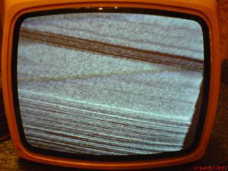

    Witam wygrzebałem stary TV i mam z nim problem ponieważ cały obraz jest przechylonyw prawy dolny róg czego to może być wina. Kondensatorów w odchylaniu poziomym i pionowym ??

    1)Które to te cewki??
    2)Z tyłu na kineskopie są wiórki metalu przyklejone do kineskopu nie wiecie co to jest ??, może ktoś wsypał opiłki metalu ??.

    Na szyjkę kineskopu są nałożone takie duże cewy i dociśnięte do całej bańki,podłączone do płyty czterema przewodami.To całe trzeba trochę obrócić w tę stronę w którą chcesz przesunąć obraz.A te wiórki to prawdopodobnie złuszczony grafit.

    jak to możliwe?? przecież tego nikt raczej nie ruszał, czy to normalne, że trzeba przekręcić te cewki ??.
    Daje zdjęcie tej usterki

    Te cewki są mocowane do szyjki kineskopu plastykową opaską.
    Na 100% pękla ze starości,i cewki się obluzowały. Trzeba założyć nową opaskę, ustawić cewki (żeby osiągnąć prawidłowy obraz) i skręcić opaskę.

    No to nie pisz że jest krzywy obraz tylko ukośne pasy.Brak synchronizacji.Niema tam czasem z tyłu regulacji tego?

    jest ale mało daje prawie w ogóle 2 podkówki do regulacji pionowej i poziomej.

    Witam.Ażeby doprowadzić obraz do właściwej jakości,wykonaj następujące czynności: Na szyjce kineskopu zamontowane są cewki odchylające, zaciśnięte opaską. Aby ustawić właściwą pozycję obrazu, poluzuj opaskę, następnie obracając korpusem cewek,ustaw tak aby widoczne paski były zbliżone do poziomu.I tak zostaw. Następnie patrząc na płytkę odchylania (ta po lewej stronie), znajdziesz dwa potencjometry regulacyjne tzw pr-ki.oznaczone na tylnej pokrywie przy otworach strzałkami. jedne góra-dół, drugie lewo - prawo.Pokrętłem pr-ka lewo-prawo , ustaw obraz tak aby uzyskać właściwe jego położenie. Następnie pokrętłem góra- dół ustaw właściwy wymiar obrazu w pionie..Po dokonaniu regulacji pr-kami,ponownie za pomocą poluzowanych cewek, ustaw właściwe położenie obrazu. Czynności te należy wykonać kilkakrotnie.aż do uzyskania pożądanego efektu. Powodzenia.

    Ja bym zaczął od wstrojenia programu o ile to możliwe.Na pewno będzie konieczna regulacja cewek ale to póżniej.Przy takim obrazie jak na zdjęciu to nie widac jak działają regulacje.

    Witam zrobiłem tak jak mówiliście tylko nie mogę ustawić czysto kanałów i są pozime paski i niedociągniecia
    zamieszczam kolejne zdjęcie

    wymieniłem kondensator filtrujący w zasilaczu i troche wyraźniejszy jest obraz ale dalej to samo.

    Witam ponownie. W zasilaczu znajduje sie pr-ek do regulacji napięcia z zasilacza. Jeśli mnie pamięć nie myli, powinno być ok.13,5V. Jednak nie jestem pewien. Popróbuj delikatnie pokręcić tym pr-kiem, obserwując ekran. Powinna nastąpić poprawa. Powodzenia.

    przekręciłem potencjometr do końca i znikł górny pasek obraz przesunąsię troche w lewo i nic poza tym. Co może być jeszcze nie tak??

    Napięcie z zasilacza ma mieć wartość 11,5V jeśli przy takiej wartości obraz jest mało szeroki należy przyjrzeć się kondensatorowi C214.
    Na płytce w okolicach układu UL1262N masz dwa peerki oznaczone "faza H" "synchro H",pokręć nimi a obraz powinnien wskoczyć.

    Na wyjściu zasilacza mam 19V. Na tranzystorach T2 i T3 mam prawidłowe napięcia natomiast na T1 (2N3055) mam 3,4 krotnie większe na bazie i na emiterze (względem masy). Kręcenie podkówkami mało daje :/.
    Wszystkie tranzystorki w zasilaczu dobre a jednak nie ma stabilizacji na 11.5V.
    Na uładach TDA440, TDA117, UL1262 napięcia sa za wysokie nawet 3 razy wyższe niż na schemacie i strasznie się grzeją.

    A dobrze to mierzysz?Pamiętaj że tam jest dziwny zasilacz i stabilizuje masę.

    aha , no faktycznie jakoś to dziwnie jest zrobione to w których punktach ma być to 11,5V ??
    dobra znalazłem i ustawiłem na 11,5V ale gdzie szukać przyczyny z tymi poziomymi pasami??

    Witam, sprawa się wyjaśniła uszkodzeniu uległa końcówka TDA1170
