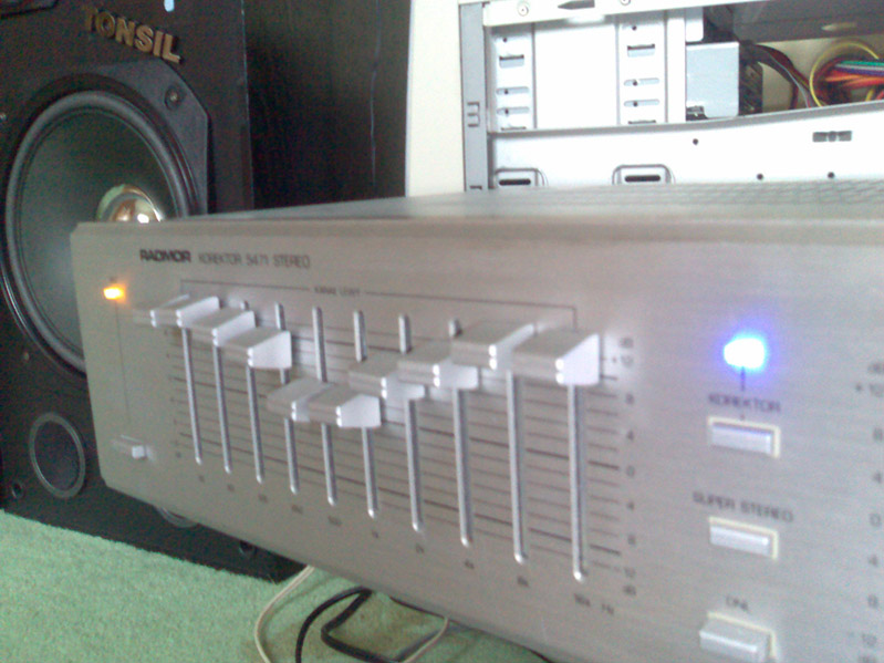

    Jestem w trakcie tuningowania Radmora 5412. Przyszła kolej na efekty wizualne. Chcę wymienić diody w bloku wskaźników mocy, tylko chłopaki z Radmora trochę to skomplikowali, bo to, co widzimy na zewnątrz to nie diody tylko "małe szybki" (załącznik) stanowiące problem xD
    Otwory na "szybki" mają wymiary 2.5 x 5mm; nie mogę nigdzie znaleźć niebieskich i pomarańczowych diod 2.5 x 5mm więc zwracam się z pytaniem do kolegów: czy ktoś już wykonywał taki manewr i może poradzić? Np jak można by tam wsadzić normalne 2x5mm tak, aby nie wyglądały na za małe :D
    PS. Te w korektorze najlepiej wyglądałyby także we wzmaku, tak do kompletu xD Tylko że to są 2x5mm.

    A może by tak wyciąć cały ten czarny, matowy plastik ze środka wskaźników wysterowania, wstawić nowy i zrobić w nim prostokątną szczelinę na wymiar diód które można dostać w sklepie? Też cgyba będę kombinował nad zmianą wskaźników. Jak na razie zmieniłem podświetlenie ale wymaga kilku ulepszeń. Jest na forum ktoś kto zmieniał wygląd 5412? Może wrzuci fotki... :)

    Dobry pomysł, tylko czym wyciąć otwory 2mmx5mm idealne?
    Ja robiłem podświetlenie UV do amplitunera, tylko teraz za drugim razem mi nie wyszło. Najpierw wsadziłem LEDy w oprawki po żarówkach i świeciło bardzo jasno. Tym razem (nowy Radek, tamten amen) wyrzuciłem standardowe oprawki i kupiłem czarne kwardatowe w TME. Bardzo słabe podświetlenie przy tym samym prądzie, bo opornik 'przeniosłem' z tamtego ampli do tego. Dziś jest niedziela więc pokombinuję znów z oprawkami od żarówek.
    Powiem Ci, że jak się postarasz to wychodzi naprawdę niesamowicie. I super wygląda. Warto do tego zdjąć przedni panel i pokrętła/przyciski i wszystko w misce z gorącą wodą wyszorować mleczkiem żeby ten cały syf zmyć.
    Obiło mi się jeszcze o uszy, że niektórzy robią sobie nową skalę do tunera, żeby napisy były na czasie.
    Pozdro
