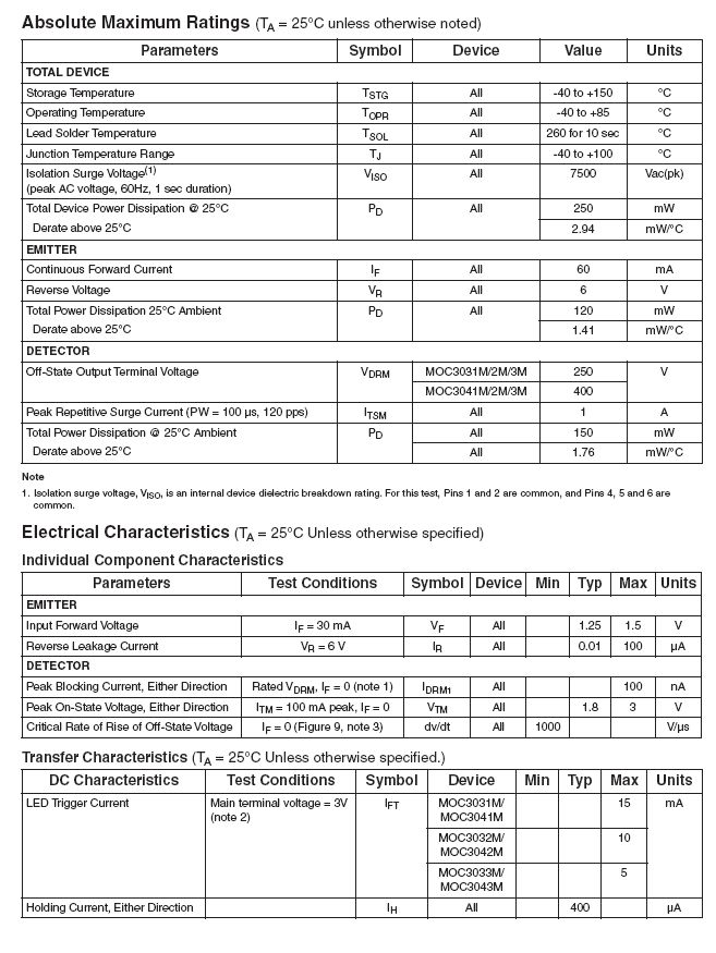

    Mam następujace pytanie...
    Chcialbym na triaku MOC3041 włączać i wyłączać zarówkę maxymalnie 100W 230V
    CZy sam moc3041 wystarczy do tego celu sam bez dodatkowego triaka na wyjściu ? W nocie aplikacyjnej niestety nic na ten temat nie napisali jaki może być maksymalny prąd I na triaku :(
    z góry dziękuje za pomoc.

    Maksymalna obciążalność MOC 3041 wynosi 60mA. Bez dodatkowego triaka nie załączy żarówki o mocy 100W.
    Pzdr.

    Jesteś tego pewien w katalogu pisze tylko If (forward current) = 60mA , a to nie dotyczy prądu diody w optotriaku?
    Zamieszczam strone z noty:
    MOC3041 czy można sterować bezpośrednio ociązeniem 230V ?

    Są inne noty, które podają prąd szczytowy optotriaka 1amper.
    Wartość 60mA wynika bezpośrednio z możliwości rozpraszania mocy traconej, równej 150mW. Tego parametru nie możesz przekroczyć. Spadek napięcia na przewodzącym triaku jest około 2V.

    Dodam że pare stron dalej w nocie z której została podana strona:
    Note: This optoisolator should not be used to drive a load directly. It is intended to be a trigger device only.

    Oczywiscie ja to widziałem. Ale ja to rozumiem tak że : optoizolator nie powinien być używany do bezpośredniego podłączenia obciążenia. Jest przeznaczony do sterowania innym urządzeniem.
    Ale to zdanie wyżej nie wyklucza że nie można bezpośrednio, tylko niepowinno. Patrząc na moc to sie zgadza, ale glupio że nie napisali dokladniej w tej nocie stąd moje wątpliwości.

    Napisali, że ten optotriak nie jest przeznaczony do bezpośredniego sterowania obciążeniem i to powinno Ci wystarczyć.
    Też miałem kiedyś taki pomysł, i niedowierzając temu co piszą w dokumentacji (z natury jestem dociekliwy :) ), postanowiłem podłączyć i sprawdzić. Jako obciążenia użyłem żarówki 25W. Optotriak spalił się w momencie podania napięcia na jego diodę LED. Tyle tylko, że testowałem na MOC3020, a on nie ma (w odróżnieniu od 3041) detekcji zera sieci, więc mogłem trafić akurat w szczyt sinusoidy + zimne włókno żarówki = spory udar prądowy... Nie powtarzałem eksperymentu, bo w końcu dodatkowy triak to groszowa sprawa w porównaniu z optotriakiem (no przynajmniej wtedy była).
    Wniosek: Najlepiej podłącz i sprawdź, skoro dokumentacja Cię nie przekonuje ;)
