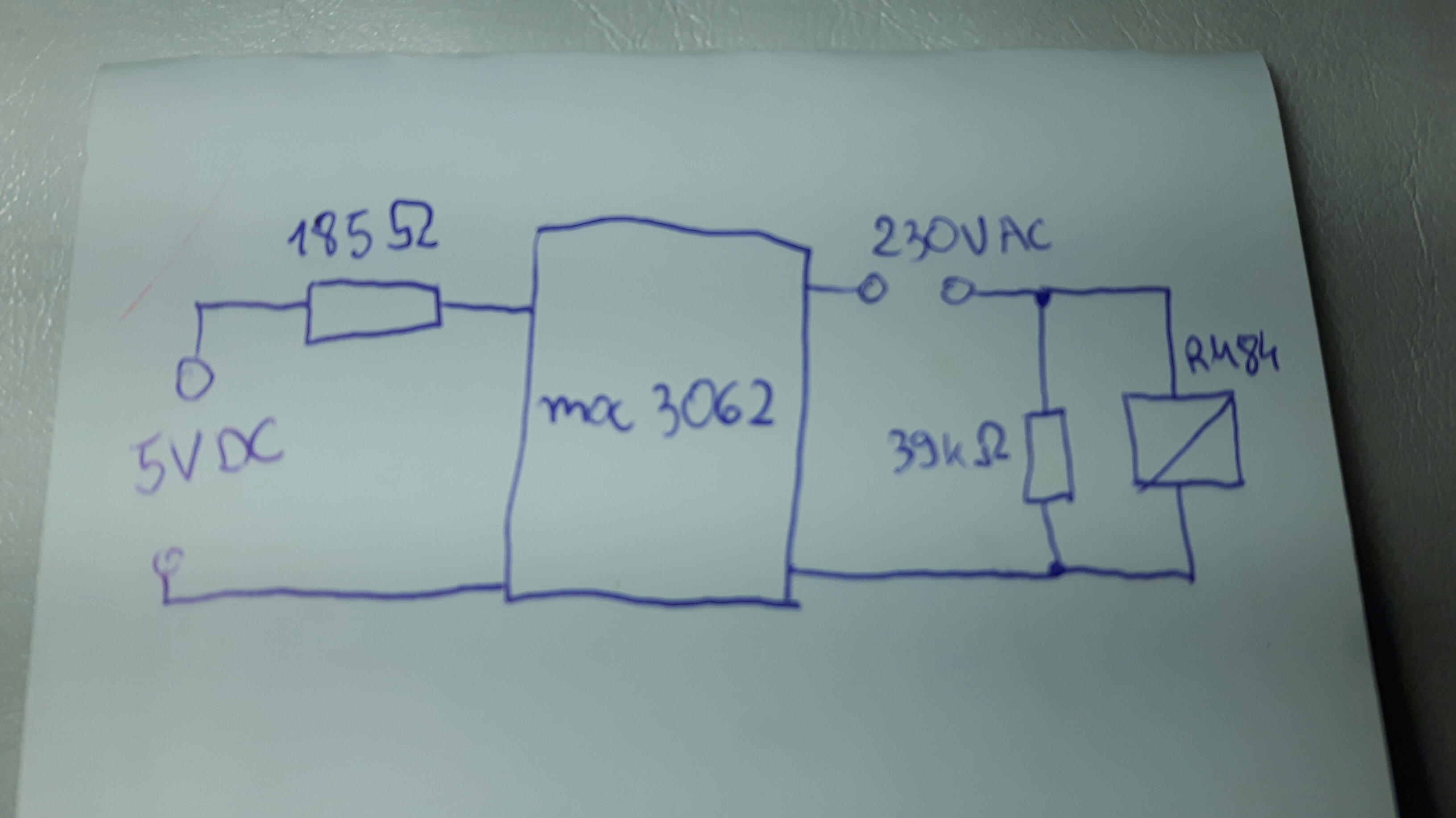

    Witam, mam oto taki prosty układzik.
    Dobór optotriaka do sterowania przekaźnikiem 230V AC, 38,5kΩ cewka
    Chcę wysterować optotriakiem bezpośrednio cewkę przekaźnika pomijając dodatkowego triaka. Cewka jest na napięcie 230V AC i ma około 38,5 kohm czyli prąd w przybliżeniu około 6mA.
    Chodzi mi o dobór odpowiedniego optotriaka. Dorzucam przykładowego pdf-a z parametrami. Link
    Na co mam zwrócić uwagę? Wiem jak dobrać rezystor na wejściu. Chodzi mi o wyjście optotriaka. Na jaki prąd z tabeli mam zwrócić uwagę? I które napięcie mówi mi o tym ile wytrzyma ten optotriak?
    Z wykształcenia jestem elektronikiem ale proszę o wyrozumiałość bo nie pracuję w zawodzie a do szkoły chodziłem lata świetlne temu
    Angielski techniczny nie jest również moją mocną stroną.

    Być może równolegle do cewki trzeba będzie dać opornik, jeśli prąd cewki będzie mniejszy od prądu podtrzymania włączenia optotriaka. Ewentualnie, żeby skompensować wpływ indukcyjności cewki, można równolegle do niej podłączyć układ z opornika i kondensatora, połączonych szeregowo. Opornik 39k/1W (jeśli z kondensatorem, bez kondensatora 2W), kondensator może 47nF/275VAC.
    Optotriaki MOC3051/2 nadają się do tego, one mogą stale przewodzić do około 100mA, a tu będzie kilka mA. Trzeba dobrać opornik R ograniczający prąd diody optotriaka, żeby był on wystarczający (powyżej 15mA/10mA), a mniejszy od dopuszczalnego 60mA.

    Określanie prądu jest nieco skomplikowane: podano napięcie włączenia V_TM przy 100mA (typ. 1.7V, max. 2.5V) i dopuszczalną moc strat (330mW @25C, -4.4mW/C) - trzeba ocenić, co jeszcze będzie to podgrzewać (prąd diody), w jakiej temperaturze to będzie działać, i z tego wnioskować, jaki prąd to może przewodzić, żeby się nie przegrzać.
    Prąd podtrzymania I_H: podano tylko typowy, 280uA = 0.28mA.
    Seria MOC302x jest na niższe napięcie (400V, 305x są na 600V, ale do 1 fazy wystarczy 400V), poza tym jest to prawie to samo. Można rozważyć użycie optotriaka włączającego w zerze (MOC304x, MOC306x).

    Wiec podsumuję i proszę o poprawienie mnie jeśli coś źle zrozumiałem.
    Wybrałem optotriaka MOC3062, rezystro ograniczający prąd diody dobrałem w następujący sposób:
    Typowe napięcie diody to 1,3V prąd powienien być z zakresu 10-60mA, ja przyjąłem 20mA
    5v - 1,3V =3,7V;
    3,7 / 0,02 = 185ohm;
    Drugi rezystor równolegle z cewką przekaźnika dodałem tak jak kolega _jta_ radził.
    Parametry odczytałem z tego katalogu: MOC306X
  • #10 16292048

    Cewka przekaźnika ma sporą indukcyjność rozproszenia.
    To określenie nie ma sensu w odniesieniu do pojedynczej cewki.
    RC równolegle z triakiem
    To, że jakieś książki podają taki sposób podłączenia, nie oznacza, że w każdej sytuacji będzie ono prawidłowe.
    Nie możesz zastosować po prostu bezpośrednio przekaźnika z cewka na 5V?
    Wtedy trzeba by zrobić zabezpieczenie przed powstawaniem przepięć w cewce (np. dioda).

    Wie, ale w przewidzianej przez niego sytuacji - jeśli ta jest inna, to jego wiedza nie ma tu zastosowania. A ty nie wskazałeś konkretnej noty, żeby można było sprawdzić, czy oni to proponują do cewki przekaźnika, jaki wtedy ma być opornik, jaki kondensator... Siłownik w pralce (w którym przydaje się warystor, aby zakłócenia go nie włączały) to też nie jest to samo, co przekaźnik!

    Nic tam nie ma o stosowaniu triaka do sterowania cewki przekaźnika - a to takie dość specyficzne zastosowanie, przy który prąd tłumika może przeszkadzać.
    W wersji z RC, którą zaproponowałem, układ RC kompensuje indukcyjność cewki tak, że całość zachowuje się jak opornik 39k i nie ma obciążenia indukcyjnego.
