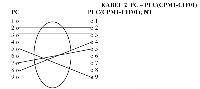

    Witam poszukuje schamatu kabla do połączenia sterownika plc Omrom CPM1-10CDR-D z PC.
    z góry dzięki za pomoc

    jest to CIFO-01 lub CIFO-11 (konwerter 232/485)
    nawet jeśli posiadasz taki konwerter i znasz wyprowadzenia sterownika to i tak nie kupisz nigdzie konektora

    Witam. Właśnie dostałem sterownik omrona cpm1 i mam problemy z komunikacjią ze sterownikiem. Wszystko mam połączone z instrukcją podana przez kolege p_calka: sterownik CPM1-10CDR-A, konwerter CPM1-CIF01, kabel rs232 nr 2 z instrukcji, oprogramowanie SYSWIN. Porty com mam sprawne, kabel też ok. Na sterowniku pali się dioda PWR, przy odłączonym kablu do transmisji i ponownym wlaczeniu sterownika pali się dodatkowo dioda RUN (wykonuje zapisany wcześniej program). Co może być przyczyną błędów komunikacji ze sterownikiem, jakie muszą być ustawienia w oprogramowaniu SYSWIN? Jak ktoś spotkał się z podobną sytuacją lub wie co jest nie tak to proszę o pomoc. Pozdrawiam

    Problem już został dawno temu rozwiązany. Co się okazało to ktoś wcześniej wgrywał program z jakimiś swoimi ustawieniami komunikacji (prędkość transmisji, parzystość, bit stopu itp). Ustawienia te zostały zapisane w pamięci sterownika i już nie można było sie z nim połączyć mimo iż wszystko było ok. Metodą prób i błędów doszedłem do tych ustawień i udało mi się wgrać program. Pozdrawiam

    Zakupiłem dość drogi :cry: interface CIF-01 i teraz mam pytanie (aby się upewnić), czy do połączenia z laptopem mam wykonać kabel wg tego schematu ?:
    Poszukuję schematu kabla do połączenia plc omron CPM1 z PC
    Mam wątpliwości ponieważ kabel RS-232 ma inne połączenia (2z3, 3z2, 5z5 itd...)
    Dziękuję i pozdrawiam

    Tak ja łączyłem się takim kablem, czyli KABEL 2 PC – PLC(CPM1-CIF01)PC

    Nie pamiętam dokładnie parametrów połączenia, ale wiem że miałem z tym trochę zabawy. Spróbuj standardowych ustawień - prędkość 9600, 8 bit, brak parzystości, 1 bit stopu. Do połączenia ze sterownikiem oraz do programowania używałem programu Syswin 3.4. Istotnym parametrem przy komunikacji była opcja Unit (project=>communications=>unit) - ja wpisałem tam wartość 1 i nawiązałem połączenie. Myślę że miałem problemy z połączeniem z powodu wgrania przez kogoś poprzedniego programu ze zmienionymi parametrami komunikacji. Niestety niestandarowe ustawienie zostały zapisane wraz z programem w pamięci sterownika i narobiły się problemy. jak ci nie pójdzie to spróbuj róźnych kombinacji parametrów komunikacji bo kabel nr 2 jest właściwy do połaczenia się z tym sterownikiem (CPM1-10CDR-A, konwerter CPM1-CIF01, kabel rs232 nr 2 z instrukcji). Pozdrawiam
