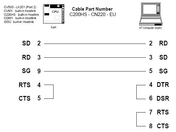

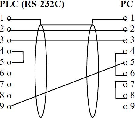

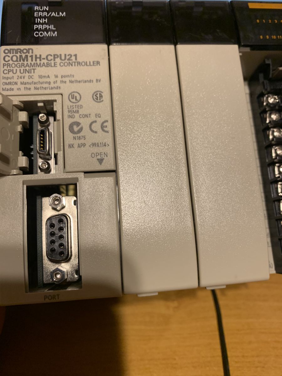

    Witam próbuję się połączyć za pomocą kabla rs232 z plc Omron CQM1H-CPU21
    W necie znalazłem 4 schematy kabla,
    Schematy kabla RS232 dla PLC OMRON CQM1H-CPU21 - który jest prawidłowy? Schematy kabla RS232 dla PLC OMRON CQM1H-CPU21 - który jest prawidłowy? Schematy kabla RS232 dla PLC OMRON CQM1H-CPU21 - który jest prawidłowy? Schematy kabla RS232 dla PLC OMRON CQM1H-CPU21 - który jest prawidłowy?
    Lecz z żadnym połączenie się nie udało.
    Pytanie, z który jest prawidłowy ?

    To jest PLC ja pytam o komputer czy masz fizycznego RS232 czy używasz konwertera USB>RS232, jeśli konwerter to jaki ?
  • #5 19745065
    leszek44
    Posty: 117
    Ocena: 11
    Wyciągnięte na kablu gniazdo rs z płyty

    Ten pierwszy schemat jest zły - on jest do połączenia dwóch PLC.
    Pozostałe są dobre - są identyczne.
    Nie można stosować konwertera na TTL ponieważ z obu stron powinny być poziomy RS232.

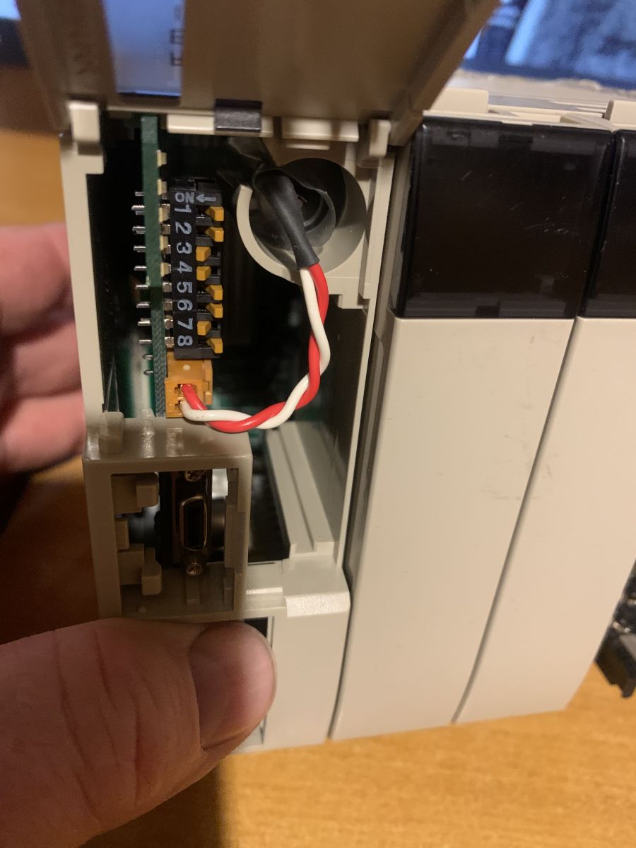

    @leszek44 W sterownikach CJ1M aby programować za pomocą RS232 jak dobrze pamiętam należało przestawić zworki pod klapką PLC. Nie wiem jak jest w twojej serii, patrzyłeś tam?

  • #11 19759512
    leszek44
    Posty: 117
    Ocena: 11
    poczytałem ale bez rezultatu,
    jest tak.

    Mój błąd, przy lutowaniu końcówek przewodu piny liczyłem jednakowo dla obu, w ten sposób wychodził przeplot a nie 1 na 1.
    Przy prawidłowo połączonych wtyczkach komunikacja ruszyła.
