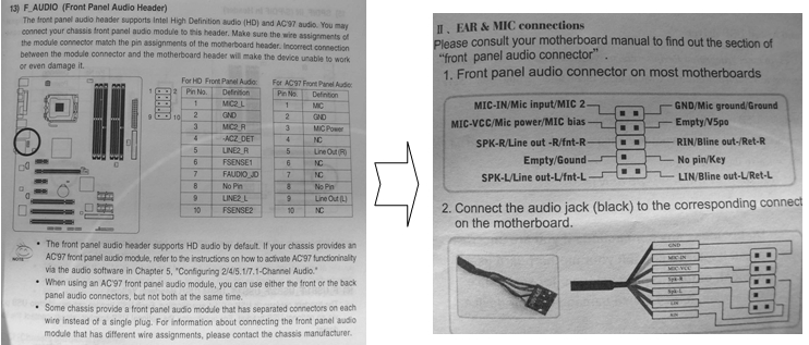

    dir90
    Posty: 15
    Ja mam podobnie nie wykrywa włożonych słuchawek ani mikrofonu. Poniżej przedstawiam specyfikacje z płyty głównej i obok obudowy (mam nadzieję że coś da się wypatrzeć) drastycznych różnic nie widać jednak nie działa.
    Zastanawiam sie czy da sie to jakoś zgrać poprzekładać przewody lub sprawić jakiś interface tak aby działało...
    Z góry dziękuję....

  • #7 5032072
    spinnaker
    Poziom 32  
    Posty: 1540
    Pomógł: 188
    Ocena: 37
    Jak przewody dobrze podłączyłeś to sprawdź czy w biosie jest ustawione AC97 czy HD Audio, przestaw na AC97 (możliwe, że po przejściu z HD Audio na AC97 w biosie po wejściu do windy może być potrzebna ponowna instalacja sterów od dźwięku)
  • #8 5032109
    dir90
    Posty: 15
    Przewody połączony 100% dobrze (zresztą działają słuchawki i mikrofon) chodzi jedynie o ich detekcje przy podłączeniu przy czym powinny się wyłączać gniazda tylne.
    Jak chodzi o bios to nie ma tam za wiele do ustawiania można jedynie wyłączyć automatyczne wykrywanie zewnętrznej karty dźwiękowej ("Azalia Codec->Auto, Disnabled") o wyborze wyjścia HD ->AC 97 można tylko pomarzyć

  • #11 6894877
    tubek
    Posty: 17
    dir90 w obudowie powinienes miec dwie wersje kostek do podlaczenia panelu przedniego. HDAudio i AC97, dopiero przy podlaczeniu tego HD bedzie wykrywac ci panel przedni. Własnie przy podlaczeniu AC97 trzeba wylaczyc funkcje wykrywania panelu przedniego zeby dzialal. Jezeli jest to kostka AC97 to nie walcz z tym. :)Poprostu obudowa zrobiona tanim kosztem.
