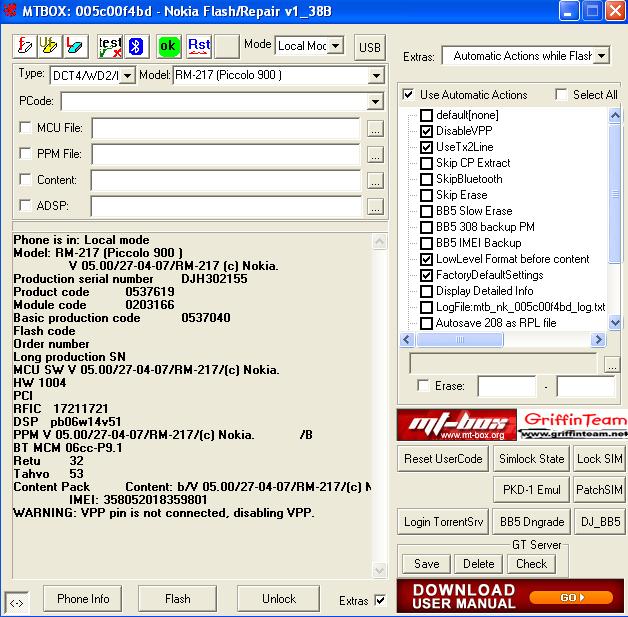

    Zczytuje mt-boxem z telefonów bb5 i mam komunikat jak w temacie.
    Moze mi ktoś powiedzieć co to jest? jak mam to naprawić, a moze mam sie tym nie przejmowac? Nie wazne czy zczytuje go po Dku-2 czy po kablu serwisowym.

    odznacz w opcjach VPP

    Na 100% podlaczyles zwykly kabel 8 pinowy bezposrednio do gniazda Boxa a nie przez adapter - popatrz teraz na gniazdo i wygnij skrajne piny do prawidlowej pozycji

    nic nie pomogło
    Probowałem z adapterem i bez adaptera. Kabel jest nowiutki i w idealnym stanie jeżeli chodzi o piny.
    Ten komunikat pojawia mi się niezależnie czy sczytuje np. N73 z mt-box lite po dcu-2 czy np. 6300 z kabla serwisowego.
    Z pozycji samego mt-boxa nie mogę w ogóle sczytać N73. Probowałem na 3 sztukach, na obydwu kablach :(. Wychodzi to dopiero pod lite po dcu.

    Dokladnie uszkodziles RJtke w boxie, poprzez podłaczenie kabla 8 pin bezposrednio do boxa bez przejsciowki 8/10. Zauwaz ze rjtka w boxie ma 10 pin. A kable od UFS 8. Wiec po to jest MT-Box adapter.

    Inne telefony zczytuje. Wątpie żeby się coś uszkodziło od Rjtki.

    Piny były minimalnie wygięte. Ale naprostowałem je. Zero rezultatu :(
    Cały czas problem VPP
    Przglądam kabel do n73 ze schematem z supportu i albo nie umiem czytać schematów albo ten boksik jest zupełnie zle podłaczony.
    Np. dwa kable idą do nikąd. wogóle nie są podłączone.
    Np. na schemacie jest rezystor a w boxie umieścili diode.
    Zaraz zrobie zdjęcie i dołącze.

    Przerobienie kabla zgodnie ze schematem z supportu w sumie nic nie pomogło.
    W tym momencie telefon po podłączeniu do boxa można uruchomić. Wtedy nie było takiej możliwści.
    Niestety N73 nie wchodzi w local mode i nie moge go przeflashować :(
    Mam MT-box lite od kilku dni i jak na razie to męcze się z jakimiś błedami i duperelami zamiast zacząc normalną prace. Troche jestem zawiedzony na tym sprzęcie.

    we wtyczce BSI 68K i z automatu wejdzie w Local mode o ile zasilanie jest na Boxie wystawiane

    Niestety tak jak pisałem wczesniej telefon można załączyc pod kablem ale nie wchodzi w local mode. Oczywiście po zamontowaniu BSI 68k.
    Jezeli chodzi o piny w Rj45 to czyściłem wyginałem dmuchałem i co tylko się dało i przyszło mi na myśl. Oczywiście nic nie pomogło. Inne telefony DC4 zczytuje.
    Zamówiłem kolejny kabel do n73 bo juz nie mam siły, a już 4 sztuki lezą. Niestety świece oczami przed klientami i obniżam ceny za zwłoke :(

    Dokladnie 1 i ostatrni pin masz wygienty od wsadzania do gniazda 10pinowego kabli 8pinowych!! Wymiana gniazda powinna pomoc!
    Te gniazda widzalem chyba na allegro!! RJ48
