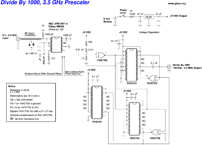

    Cześć. Minęło troche od mojej ostatniej wizyty tutaj. Wykonałem prescaler którego schemat zamieszczam. Dla chetnych mogę wysłać projekt płytki drukowanej w eagle. Jestem obecnie na etapie kończenia opisu działania poszczególnych części tego ukladu preskalera oraz całej pracy. Mam problem z analiza działania części zaznaczonej na czerwono na schemacie. Sam układ MB510 dzieli częstotliwość wejściowa przez 128. Następnie do sygnału na wyjściu jest dodana składowa stała żeby podnieść poziom napięcia ( akceptowalnego dla stanu niskiego lub wysokiego dla dalszej czesci ukłdów TTL ) a bramka NOT zrobiona z z dwuwejściowej bramki NOR kształtuje z tego sygnału prostokt. Następnie jest część która trudno mi przeanalizować niestety. Próbowałem użyć workbench ale niestety nie ma on ukladu 74161. Prosiłbym o pomoc w jego analizie.

    Kolego, ale układ 74161 (ustawialny - programowalny - synchroniczny dzielnik 4-ro bitowy z asynchronicznym kasowaniem) jest przecież bardzo dobrze (w podanym DataSheet) opisany, więc w czym problem :?:
    Nie ma "ogłupiacza" (moja prywatna nazwa wszelkiego rodzaju symulatorów, którymi posługują się osoby nie mające przyswojonej w sposób biegły teoretycznej wiedzy z zakresy użytkowanego w danym symulatorze), to trzeba robić "na pieszo" za niego... :idea:
    Tylko w ten sposób można zrozumieć działanie wszystkich układów cyfrowych... :!: :D ... natomiast patrząc na "wyplute" przebiegi z symulatora nie analizuje się ich pod względem przyczynowo-skutkowym, co w efekcie prowadzi do przyuczania cyborga... :cry:
    Taki jest mój pogląd na te sprawy, więc ode mnie tylko podpowiedź: przeczytać i dobrze zrozumieć zasadę działania tego dzielnika, a potem zastanowić się dlaczego tak są one pomiędzy sobą połączone.
