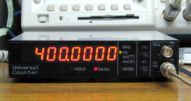

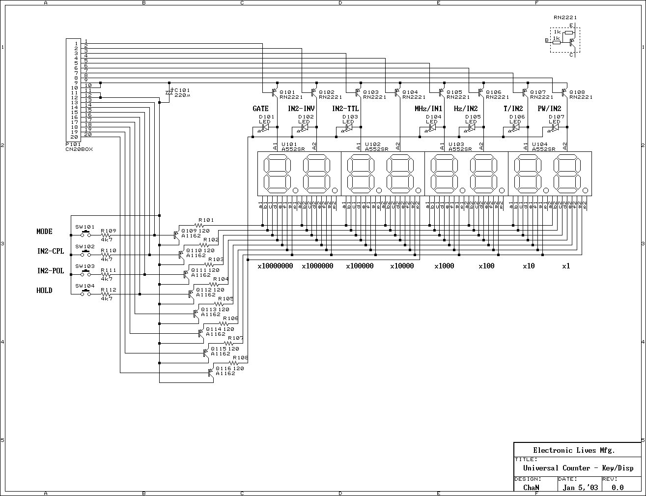

    Liczniki częstotliwości to popularne i proste w budowie urządzenia. Poniższy projekt oparty jest na mikrokontrolerze AT90s8515 i liczniku częstotliwości Lattice ispLSI2032. Podczas gdy mikrokontroler zajmuje się komunikacją i wyświetlaniem danych, ispLSI2032 zlicza nadchodzące impulsy i skaluje je dopasowując do 36bitowego licznika. Po zakończeniu zliczania licznik wysyła przerwanie do mikrokontrolera.
    Urządzenie ma także możliwość komunikacji z komputerem poprzez port szeregowy. Dzięki temu mamy możliwość zapisywania danych lub kontroli pomiarów przez komputer. Program i pliki źródłowe dostępne na stronie autora.
    Uniwersalny licznik częstotliwościUniwersalny licznik częstotliwości
    Źródło http://elm-chan.org/works/uctr/report.html

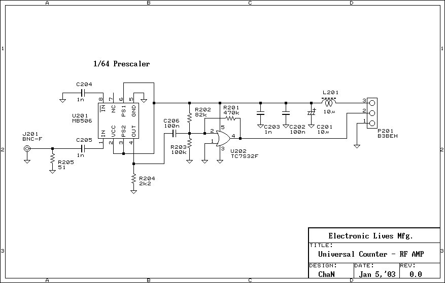

    HUGO walek jest w tym ze ten uklad wiele nie kosztuje ale minimalna liczba sztuk 160

    LSI2032E110LJN kosztuje w tme 22zł .. nie moge znalezc prescalera mb506 .. jakis zastepczy albo gdzie mozna go dostac?, moze wiecie, bardzo fajne urządzonko, zabieram sie do projektowania plytki, pająki przy tym nie wchodzą w gre tak jak na zdjeciach.. zginac idzie :| No ale autor stwierdził pewnie ze czego oczy nie widzą..... i zrobił ładne pudełko :)

    Mam jeszcze dylemat na temat tych scalaczkow logicznych, moge je zastapic czyms z serii 74LSxx ? aha, a ktos wie cos na temat tego mb506?

    Układ MB506 można pozyskać ze starej głowicy TV SAT. Dobry powinien też być MB510.

    Układy TC7Sxx Toshiby są układami CMOS, więc raczej jako zastępstwo
    lepsze byłby by układy 74HCTxx. Oczywiście po 3 bramki zostaną z
    każdego układu.

    Na tym trik polega, że PLD zasuwa szybciutko jako wstępny licznik (~100MHz i więcej), a mikrokontroler zlicza tylko powolutku przepełnienia (2^12 razy wolniej). Jak by się dało na dwóch mikrokontrolerach, to i pewnie na jednym, więc PLD było by zbędne.

    Można by wstawić jakiś licznik (liczniki) w małej skali integracji np. 74LS90 (dziesiętny) albo jakiś binarny, ale dla serii LS to fmax ~ 25MHz,
    Trzeba by wybrać coś z innej rodziny , patrz tutaj
    http://www.piclist.com/techref/logic/family.htm " target="_blank" rel="nofollow noopener ugc" class="postlink inline" title="" > http://www.piclist.com/techref/logic/family.htm
    na przykład seria AC lub ACT. No i trzeba zadbać aby poziomy napięć pasowały.
    Z drugiej strony CPLD xilinxa można kupić już za mniej niż 10PLN, (36 macro cells, powinno się zmieścić)
    dodano później:
    Tani i w miare szybki 12 bitowy licznik (czyli mniej więcej to samo co zaimplementowano w PLD tej aplikacji) to
    74HC4040 (fmax~ 90 MHz)

    Zrobiłem płytki do tego projektu (jednostronne).
    Pozamieniałem logikę jednobramkowa, zastosowałem trochę inny generator
    kwarcowy, inny preskaler, inne tranzystory cyfrowe.
    Licznik w fazie uruchamiania, jeszcze tylko wepchąć w jakąś estetyczną obudowę.
    Szczegóły wkrótce.:D
