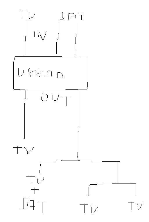

    Jestem właśnie w czasie remonu i mam zamiar zlikwidować troszke zbędnych kabli.
    Jest to domek jednoridziny i mam antene TV/FM + SAT z dwoma konwerterami. W domku mam odbiorniki TV (4szt) i SAT (1szt).
    Chce z sumować sygnał z anten w jeden kabel, póżniej podzielic go na dwa z czego jeden idzie do TV a drugi dzieli na TV, TV, TV + SAT.
    Jak tego moge dokonać?
    Wszystkie instalacje jakie widziałem proponują odrazu podział na 4 gniazda.

  • #4 4387417
    sznoorek
    Posty: 5
    sory za te gryzmoły :)
    nie interesuje mnie aby na innych TV był obraz SAT tylko na tym jednym

  • #5 4387465
    pajo21
    Poziom 35  
    Posty: 2257
    Pomógł: 259
    Ocena: 173
    Taka instalacja jak na rysunku jest nie poprawna.
    Schemat z Dipola jest odpowiedni (4TV w tym 1 sat)
