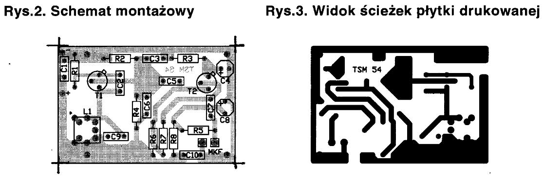

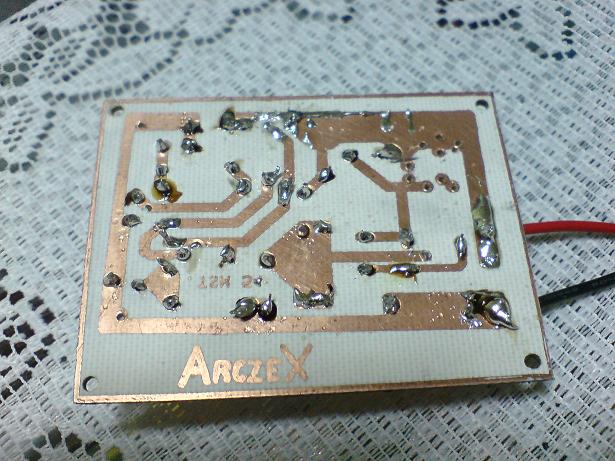

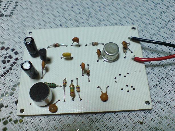

    Zrobiłem sobie nadajniczek FM ale mam mały kłopot ( jako laik ) nie wiem za bardzo jaką cewkę mam zastosować do tego urządzonka ;/ a raczej nie mam pojęcia nawet jak ta cewka wygląda...
    wiem tylko tyle ze to raczej nie będzie zwykła powietrzna cewka bo na schemacie jak i na "rozum" nie przypomina to takiej cewki ( przypomina mi to jakiś prostokącik :P )
    w artykule nic nie pisze o cewce jak ja "skręcić" albo jaką kupić... więc bardzo proszę was o pomoc... w zrobieniu lub zakupie cewki...
    Oto artykuł ze schematem - http://www.elektroda.net/download/dwpl.php?file=inne/tsm/nadajnik%20fm%2088-108mhz.djvu

    Na podanym schemacie jest jak "wół" napisane. Cewka :
    pierwotne = 8zw.
    wtórne = 2zw.
    a strzałka pokazuję , że obwód ten jest strojony przez wysuwanie/wsuwanie rdzenia.

    Ale mimo wszystko i tak ten złom nie działa ;/

    musi działać, zbudowałem takich nadajników kilka, nasłuch garażu miałem na nim zrobiony, cewka może być powietrzna, a C9 możesz wlutować trymer tak z 20 parę pF
    kiedyś to było sprzedawane jako kit TSM54 jakiejś nieistniejącej już firmy, przy dobrej antenie zasięg nawet 200m z czułym odbiornikiem:D
    cewkę zrób w pionie, na dole nawiń te dwa zwoje, a nad nimi tę większą ilość zwojów, od tej większej ilości zwojów i tego C9 zależy częstotliwość, ja schodziłem nawet do około 70 MHz jak i też do 108 dobierając te dwie rzeczy eksperymentalnie, nadajniczek jest fajny bo w miarę odporny na odstrajanie się, ale od napięcia zasilania zależy trochę częstotliwość, im więcej zwojów ma ta cewka przy tranzystorze tym mniejsza częstotliwość, to samo z trymerem im większa pojemność tym mniejsza częstotliwość, oczywiście nie można przesadzać
    a i cewki obie nawijaj w tym samym kierunku
    zasilaj z 12V, pobór prądu około 20mA
