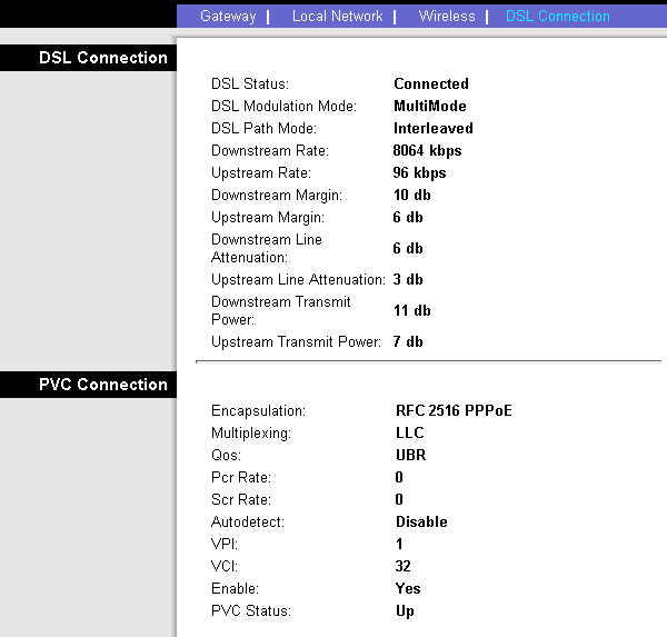

    Mam problem z niskim uploadem ok5-10kb/s, download jest prawidłowy ok 115kb/s .
    Usługa Telepakiet Dialnet 1Mbs.
    Konfiguracja wag : zgodna z instrukcją telekonsultanta
    PPPoE
    Qos Type: UBR
    LLC
    VPI 1
    VCI 32
    modulacja - multimode
    reszta to nastawy fabryczne
    Tak samo dzieje się po kablu jak i bezprzewodowo, oraz na dwóch różnych PC

    Jakie masz teoretycznie parametry łącza ?
    Synchronizację masz na 2048/96 Kb/s - przy takich wartościach na więcej jak 10KB/s przy wysyłaniu nie masz co liczyć.
    W jaki sposób sprawdzasz upload ?

    przez oryginalny modem mogłem wysłać z predkością do 55kb/s np: duże załączniki na pocztę, wysyłanie plikow przez tlen itp.
    Dostawca właśnie taką prędkość deklaruje.
