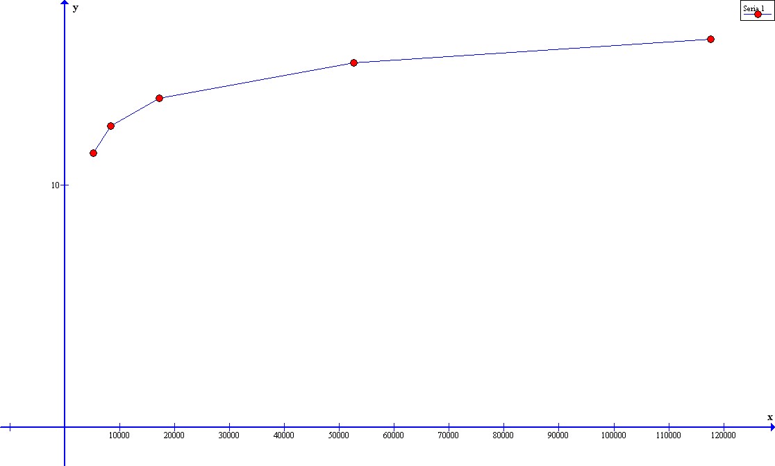

    Czy tak wygląda charakterystyka amp generatora RC?
    Bo mam taką tabelę wyników, że boję się na ich podstawie cokolwiek robić. Jeżeli nie tak to jak powinna? A jak wygląda fazowa?

    Charakterystyka amplitudowa generatora RC może tak wyglądać. Najlepiej jednak podać dokładny opis osi z jednostkami, a nie tylko X i Y. Taka charakterystyka im bardziej płaska tym lepiej, ale ten generator może być "spreparowany" specjalnie do ćwiczeń lub może być tu widoczny wpływ impedancji obciążenia. Jest to widoczne u Ciebie dla niższych częstotliwości. Charakterystykę fazową najlepiej najpierw narysuj.
