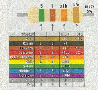

    Czy mogli byscie mi to wytlumaczyc
    • Jak odczytywać oznaczenia oporników? Kolory i wartości rezystancji rez.jpg (37.22 KB) Musisz być zalogowany, aby pobrać ten załącznik.
    #3 4406348
    LeDy
    Posty: 19057
    Pomógł: 1984
    Ocena: 2917
    jest to 51 K Pasek pomarańczowy to jest 3 zera -000 a więc 5 1 000 OHm daje razem 51 k. Jak 3 pasek jest czerwony - 2 - 00 to wtedy wartość by była 5 1 0 0 a więc 5.1k

    Czymoglibyscie mi powiedzec co to za oporniki chodzi mi o nazwe i symbol
    -Bialy,brazowy,pomaranczowy, zloty
    -zółty, brazowy czerwony zloty
    -brazowy, zielony, zloty, zloty

    1) 10kohm 5% tolerancji rezystancji
    2) 4.7 kohm 5% tolerancji rezystancji
    3) 1.5 ohm 5% tolerancji rezystancji
    1/ raczej 91k
    2/ raczej 4,1k
    3/ nom tu ok

    Ale plama, jak ja patrzyłem na ten post to sam nie wiem !!! Faktycznie
    1)Zgoda na 100%
    2) zgoda na 100% chociaż 4.1 kohm to wartość nie występująca standardowo.
    Przepraszam wszystkich za wprowadzenie w błąd !
