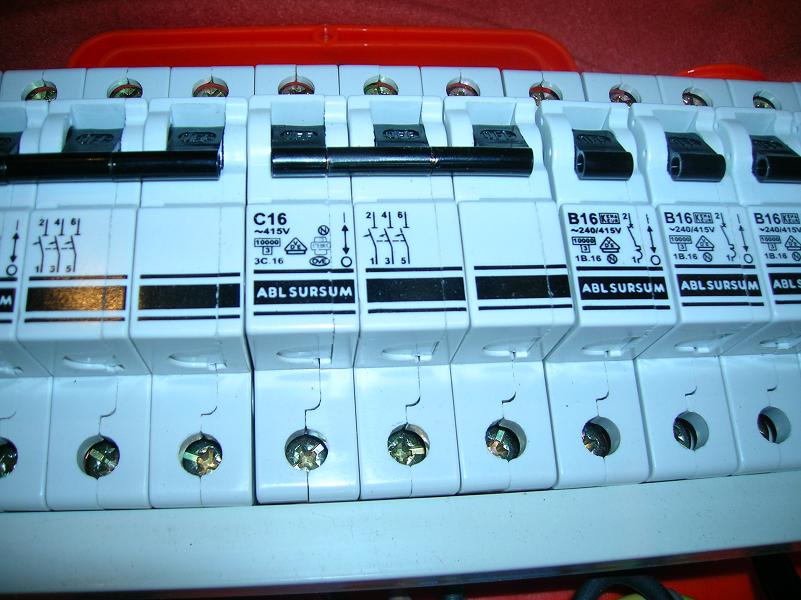

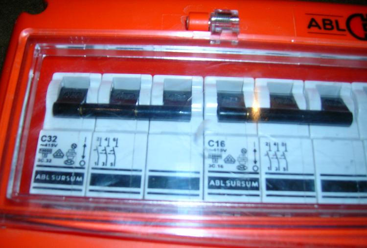

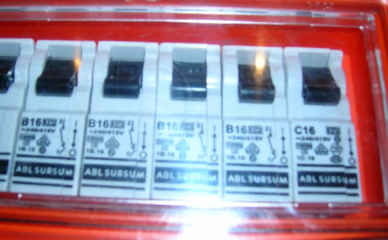

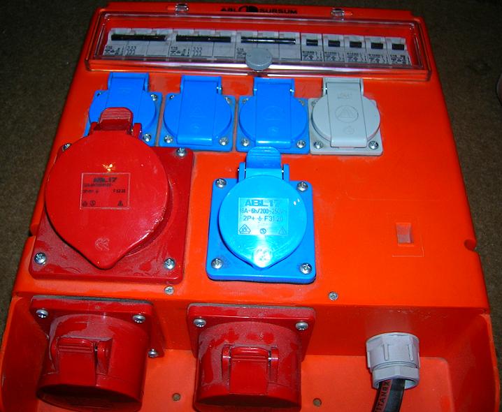

  • #12 4431949
    adammus
    Posty: 134
    Pomógł: 6
    Ocena: 6

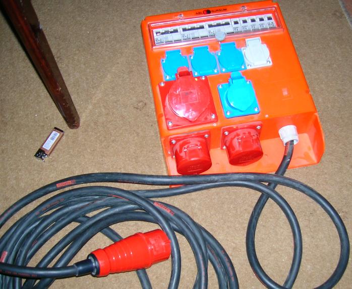

    Dotarła do mnie ta rozdzielnia ale mam do was kilka pytań
    Oto zdjęcia tej rozdzielni + zbliżenia:
    www.adammus.pl/roz/roz4.JPG
    www.adammus.pl/roz/roz1.JPG
    www.adammus.pl/roz/roz2.JPG
    www.adammus.pl/roz/roz3.JPG
    Rozdzielnia ma wyjścia:
    1) 1x 32A - 5 pin 415v - siła
    2) 2x 16A - 5 pin 415v - siła
    3) 1x 16A - 3 Pin 220v - tego nie znałem
    4) 3x wyjcia klasyczne 220v z uziemieniem
    5) 1x wyjście 220v bez uziemienia
    dodatkowo jest to zabezpieczone odpowiednio bezpiecznikami.
    Jednakże na końcu kabla jest wtyczka 5pinowa 16A !!!
    Myslałem że tam będzie 32A - bo taką końcówkę bym chciał w tej rozdzielnicy !!!
    W związku z tym pytanie:
    1) czy wystarczy wymienić samą końcówkę, czy po prostu rodzielnica jest przystosowana do 16A i nie da się tego przerobić lub co jeszcze musiałbym w niej wymienić żeby przejść na 32A !?
    2) w takim razie jeśli to jest rodzielnica na 16A po co zamontowali w niej wyscie 32A ?
    3) do czego służy wyjście podane wyżej pod numerem 3 (to 3 pinowe)
    4) po co jest tam wyjście bez uziemienia
    5) czy na tych 3 wyjściach 220v są niezależne fazy ?
    dzięki z góry za odpowiedź :D
  • #13 4432160
    jaroxxx
    Posty: 6
    Pomógł: 2
    Ocena: 5
    żeby wymienic wtyczke na 32a musisz sprawdzic czy kabel jest min. 4mm2
    wtyczki 3 bolce stosuje sie przy napieciu bezpiecznym 24v
    zobacz czy w środku nie ma transformatora

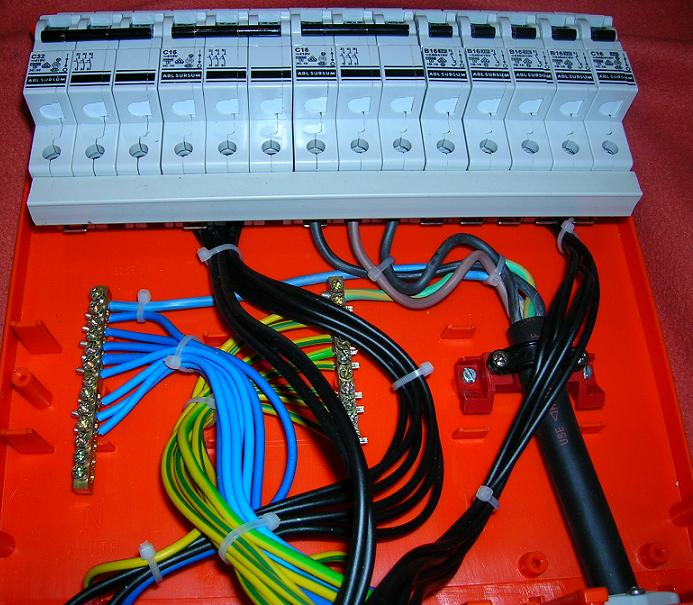

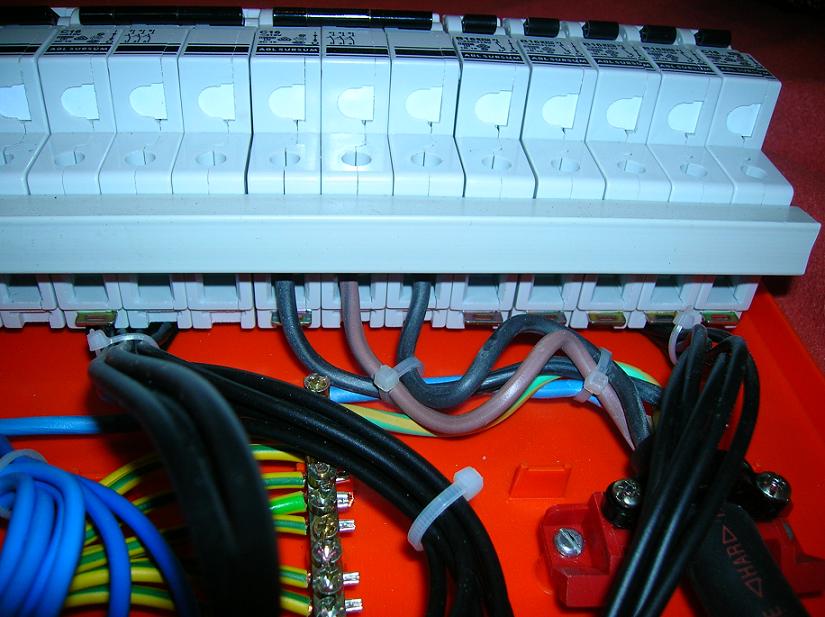

  • #14 4432598
    adammus
    Posty: 134
    Pomógł: 6
    Ocena: 6
    kabel jest solidny 4mm2. Jest to rozdzielnica firmowa (ABL Sursum). I dlatego mnie zdziwiło że jest zabezpieczenie w środku rozdzielnicy 32A a końcówka jest 16A.
    Czyli co teoretycznie mogę zmienić końcówkę na 32A?
    dodałem zdjęcia ze środka, transformatora nie ma, kabel wyjściowy wchodzi do puszki z bezpiecznikami na wysokości bezpiecznika 16A. To może trzeba też przepiąć ten kabel na wejścia przy bezpieczniku 32A ??
    www.adammus.pl/roz/roz5.JPG
    www.adammus.pl/roz/roz6.JPG
    www.adammus.pl/roz/roz7.JPG

  • #16 4432916
    lukas1850
    Posty: 102
    Pomógł: 6
    Ocena: 30
    Wszystko jest dobrze. Jeśli chcesz to zmień wtyczkę na 32A. Nie przepinaj kabla - jest podłączony prawidłowo.
