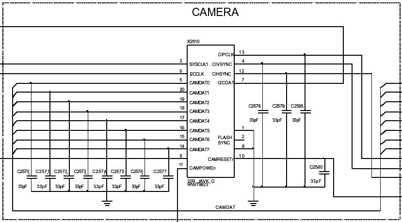

    Jak ma sie trochę zorientowania to nawet z oznaczeń linii sygnałowych na schemacie można wywnioskować jak to działa. np kamera k700:
    Telefoniki i ich myszykiszki czyli obsługa kamer i procków.
    Podobnie działają panele lcd (przemiatanie pikseli) masz szynę danych d0-d7 sygnał clk generuje piksel i przechodzi automatycznie do następnego piksela, sygnały hsync i vsync służą do przerzucenia linii na następną lub powrót na górę strony. Reset to wyzerowanie wszystkich rejestrów kamery. Linie I2C to zapewne sterowanie ustawieniami i tu mogą być schody.

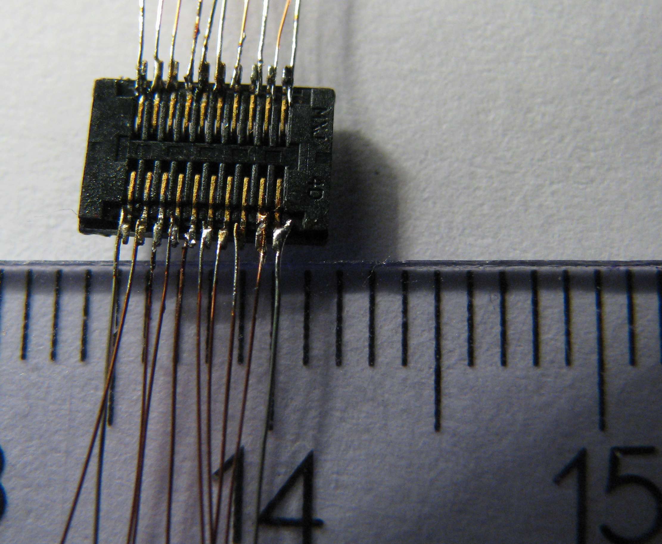

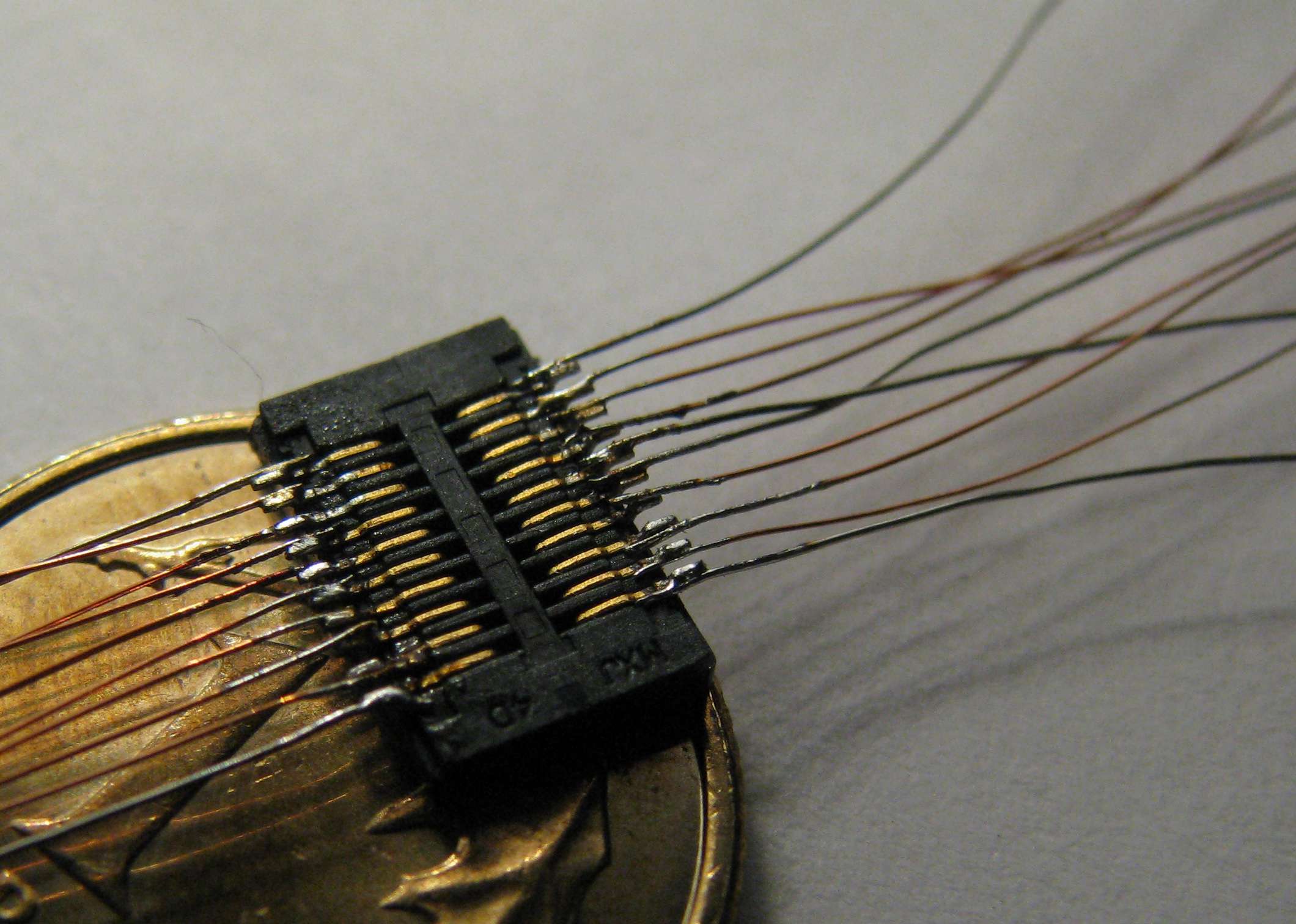

    Zrobie w pająku. =P
    Serio.
    Może dzisiaj umieszcze zdjęcia jak wygladają elementy SMD lutowane w pająku.
    G**** prawda.
    To kamera generuje sygnały na liniach HSync i VSync. I tymi liniami informuje procesor że właśnie przerzuciła pixel z góry do dołu albo z lewej na prawo. Czyli tymi liniami się nie steruje tylko odczytuje.
    A przynajmniej tak jest w tym modelu telefonu.
    Ja się za specjalnie nie znam na tym. Także wybacz nieścisłość. A jak to jest z CLK? Generowany przez cpu czy odczytywany z kamery?.

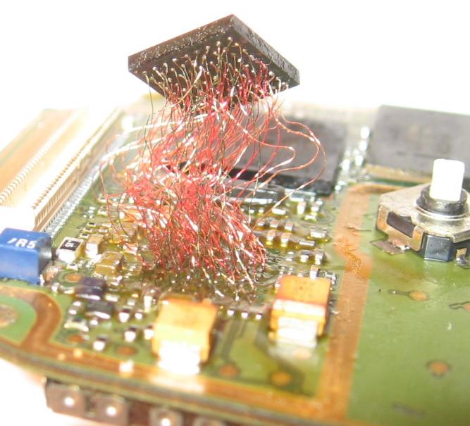

    To BGA nie polutuje???

    wyprowadzić ścieżki od złącza chyba każdy potrafi:P jak byś pokazał jak wygląda pająk z pod kulek pod prockiem to już trudniejsze.

    O "polutowaniu" BGA zapomniej, kolejna sprawa musiałbyś mieć komplet procek + pamiec flash + kamera tak to podlutowane wtedy można o czymś myśleć ale... kolejną sprawą jest określenie który adres od którego wyjścia i co na którym I/O można robić i jak, chyba że kompletny datasheet do tego procka mają, siemensami nigdy się nie zajmowałem ale telefony ogólnie mają swój fabryczny boot ROM i tylko tyle w procku siedzi więc dlatego wymagane będzie podłączenie zewnętrznej pamięci do kamery też datasheet niezbędny ogólnie widzę że chcesz zacząć od rzeczy skomplikowanych nie znając podstawowych i daje 5% szans na zrobienie takiego projektu.
