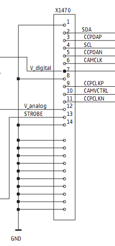

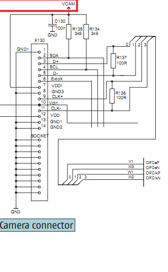

    Cena takiej kamery to 18zl (allegro "Kamera NOKIA 6230"). Moduł kamery:
    [atmega8][c] obsługa kamery z telefonu komórkowego
    Nazwa tego socketu to SMIA85.
    W ten sam soket wchodzi 3Mpixelowa kamera od E66/E71/3600/6210/7610. Pinout:
    czy tez 2Mpixelowa N70/N72/N91/E70/6270. Allegro koszt 16zl "KAMERA APARAT NOKIA N70 N72 N91 E70 6270 2.0 Mpx". Pinout:
    Dla odmiany 3Mpixelowa 5610 używa SMIA95.
