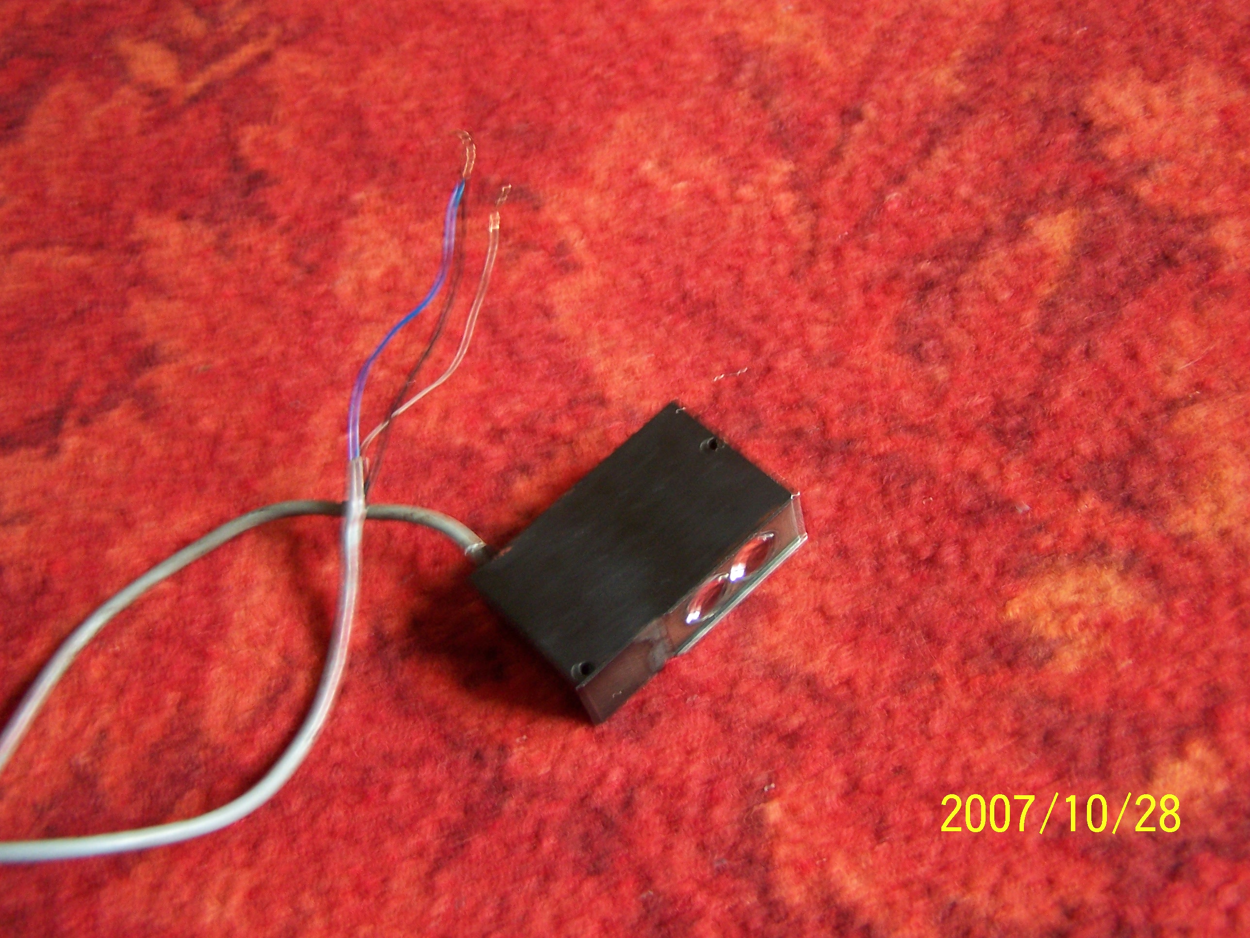

    Posiadam 2 czujniki działaja pod 12v, posiadaja 3 wyjscia jaki przekaznik zastosowac syrene takze posiadam zasilana pod 12v lecz nie wiem jaki przekaznik zastosowac i jak ma to byc wszystko razme polaczona jestem kompletnie zielony z tego tematu wiec prosze waso o pomoc aha nie wiem czy te czujniki nie musza sie widziec chodzi o to ze jak ja przerwe wiazke aby przekaznik sie zalaczyl i uruchomil syrene (czy przekaznik samochodowy bedzie do tego dobry?)

    Podaj typ czujników. Może jakaś fotka?

    mam takie dwa

    Szkoda, że fotki są niewyraźne. Na tym dolnym zdjęciu jest opis jak to podłączyć, tylko ten opis też jest trochę zniszczony i niewyraźny. Najlepiej było by rozebrać te czujniki i "organoleptycznie" stwierdzić gdzie co ma być podłączone.
    Wygląda, że plus zasilania to przewód brązowy. Do przekaźnika idzie przewód oznaczony jako "c" trudno po tych kolorach na fotce powiedzieć jaki to jest. Wygląda że do przekaźnika idzie pewnie ten jasny. Natomiast drugi przewód od przekaźnika idzie chyba do tego co został czyli niebieski. Przewód ten jest jednocześnie podłączony do minusa zasilania.
    Być może ktoś inny kto zna te czujki - pomoże Ci więcej.

    Z czego to wyrwałeś? Daj dobrą fotkę przodu. Przecież schemat masz na spodzie. Podłącz z samochodowymi. Wyprowadzenia są rozrysowane na obudowie przekaźnika. Zachowaj biegunowość czujki.

    Co z dobrą fotką przodu?...

    Jutro dam ale ja nie wiem czy te dwa czujniki maja siebie widziec na wzajem czy tylko jeden wystarczy mam przekazniki ale nie wime jak podlaczyc te czujniki do nichi i do syreny aby wszystko chodzilo tak jak trzeba

    Podłączenie powinno wyglądać mniej więcej tak.
    Jak podłączyć czujniki ruchu 12V i syrenę z przekaźnikiem?
    Sterowanie syreną można zrobić też od strony plusa.
    Podaj te dane o które proszą osoby, które chcą Ci pomóc.
