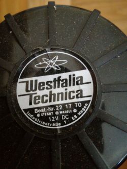

    Chcę zrobić alarm z wykorzystaniem czujnika ruchu z lampy. Ważne jest że jest w nim wyłącznik czasowy. Chcę zamiast lampy podłączyć do czujnika syrenę z karetki pogotowia. Niestety czujnik jest na 230v a syrena na 12v. Zauważyłem że są takie coś jakby bezpieczniki automatyczne do oświetlenia ledowego które zmieniają prąd na 12v. I teraz pytanie do fachowców czy to zda egzamin, może ktoś ma lepsze propozycje. Ponieważ dom przez większość roku stoi pusty nie chciałbym żeby cokolwiek wytwarzało jakąś temperaturę. Stara ruina ale szkoda by to sfajczyć. Za porady z górydziękuję.

    Zastosuj zwykły zasilacz 12V.

    No masz, tak kombinowałem i nie pomyślałem że na syrenie a co za tym idzie na zasilaczu będzie napięcie tylko wtedy jak czujnik ruchu zadziała. Jednak najprostsze rozwiązania są najlepsze. Jaki zasilacz można wykorzystać? Musi robić prąd stały do syreny.

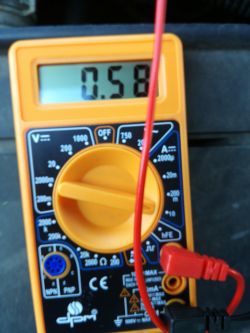

    #6 17997485
    HD-VIDEO
    Posty: 7988
    Pomógł: 1260
    Ocena: 1859
    Multimetr na zakresie ADC, akumulator 12V i zmierzyć prąd pobierany przez syrene

    Więc zasilacz 1A wystarczy.

    Więc tak, kupiłem gniazdo sterowane radiowo (30zł),
    Czujnik ruchu 360° (40zl), kabel 25m (35) i zasilacz 12v (10) , trąbkę miałem gratis. Podłączenie, gniazdo posłużyło jak baza zasilania, jest z pilotem więc problem wł/wył rozwiązany, do tego podłączony czujnik ( chciałem odwrotnie ale jak czujnik się wyłączał to pilot przestawał działać), zaczujnikiem zasilacz 12v i trąbka. DZIAŁA. ALE jak zawsze jest ale, zapomniałem że czujnik ruchu przy pierwszym włączeniu uruchamia się i trąba wyje przez ok 3 min. Może być, przynajmniej cała wiocha będzie wiedzieć że jest alarm😁. A, i trzeba było bardzo uważać żeby + i - podczepiać we właściwe miejsce.
    Dzięki za pomoc.
