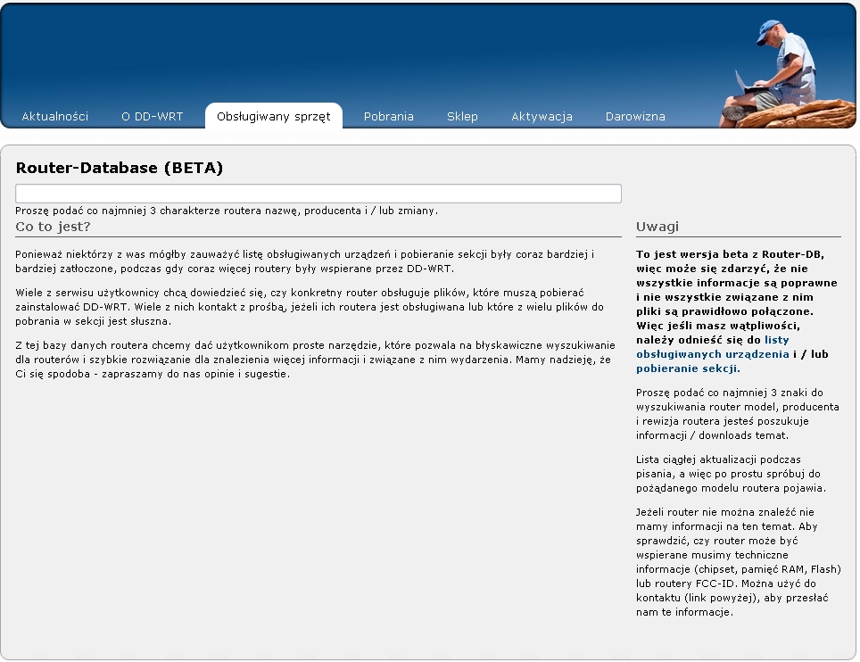

    która to wersja tego WAP54 ?
    jeśli jest to WAP54g v3.1 to oczywiściie jest do niego też DD-WRT
    tylko że do WAP54G od V.3.0 wzwyż (wliczając w to tylko te obsługiwane) ładuje się o połowe mniejsza DD-WRT
    czyli wersje micro czy mini
    wystarczy tu wpisać swój routerek i automtycznie dostaniemy podpowiedz która jest odpowiednia Link

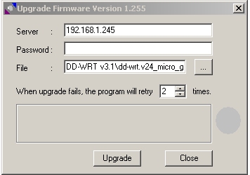

    tylko panowie ostrożnie z ładowaniem , czytac wszelkie dołączone instrukcje
    u mnie w WAP54G V3.1 po załadowaniu poprzez zalogowanie się przez przeglądarke internetową i wybraniu odpowiedniej wersji dd-wrt.v24_micro_generic.bin (oczywiście mieszczącej się dla przykladowej wersji WAP54G V3.1 mieszczącej sie w dopuszczalnej granicy 2MB)
    po zapodaniu już się nie dało wejść przeglądarką do mojego WAP'ka
    ani na adresie 192.168.1.245 , anina 192.168.1.1 ktory to posiada DD-WRT
    pomogło powtórzenie operacji z użyciem programu tftp.exe
    niezapomnijcie że wpierw należy ustawić naszą karte sieciową na:
    192.168.1.2 - IP
    255.255.255.0 -Maska podsieci
    192.168.1.245 - Brama
    po przesłaniu poprzez przegladarke zaczekać z klikaniem ewentualnego ERROR'u na ekranie 3-5min , a po kliknięciu kolejne 3-5 min
    po powtórce poprzez tftp.exe tak samo
    Gdzie znaleźć alternatywne firmware do Linksysa WAP54G?
    niepamiętam tylko czy wpisywałem Password w tftp.exe , jeśli bedzie taka potrzeba to wpiszcie hasło: admin
    drobna uwaga , po zapodaniu na więcej niż jedną sztuke może się zdażyć (nie jpiszę że na 100% tak będzie)
