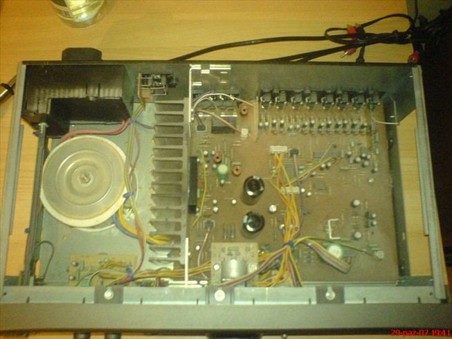

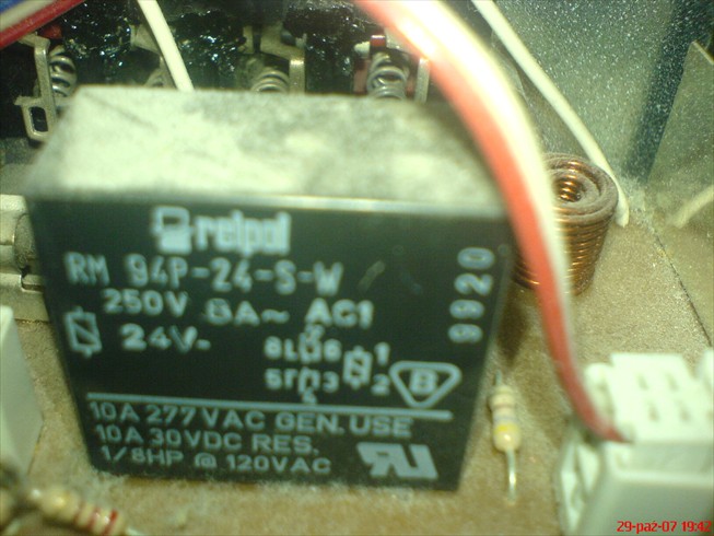

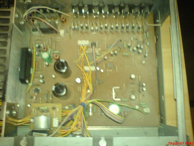

    Posiadam diore WS 704- Bardzo dziwna budowa
    Zapraszam do ogladniecia foto
    Nietypowa budowa wzmacniacza DIORA WS 704 - opinie i specyfikacja mocy
    Tak jak na fotkach wzmacniacz ma bardzo dziwna budowe ale sadze ze nie byl grzebany przez osoby trzecie
    Prosze was o wypowiedzenie sie na jego temat- Ile ma mocy itd. oraz co o tym sadzicie
    Pozdrawiam Serdecznie

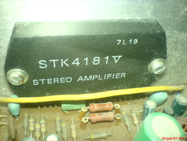

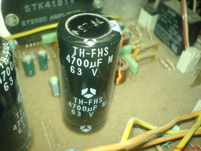

    Oto parametry:
    Takie są faktyczne dane producenta tych STK.
    Wzmacniacz całkiem całkiem pod warunkiem że STKi niesą zwalone.Pozdrawiam.

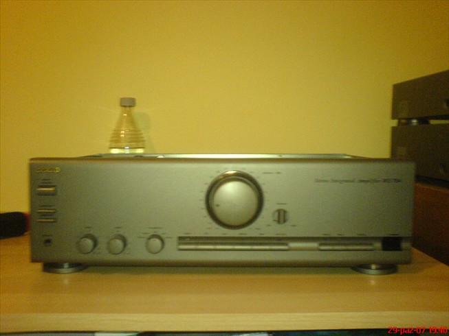

    Diora ta ma 2×80W a 150W to moc muzyczna.Jednak autor nie stworzył tematu z tego powodu.Cały problem w tym że WS704 całkowicie inaczej wygląda od środka niż o to ten egzemplarz na zdjęciach np. ma inne układy mocy i w dodatku dwa a nie jeden,wyjścia na dwie pary kolumn itp.I chcielibyśmy się dowiedzieć co to za nietypowy WS704.Ja pierwszy raz widzę takie coś....To jakaś okrojona wersja o mniejszej mocy,sądząc po układzie STK.

    To jest wersja ekonomiczna końca zakładów Diora tak jak stało sie z zakładem Kasprzaka w wawie ,póżniej produkowali miski i deski klozetowe.:cry:

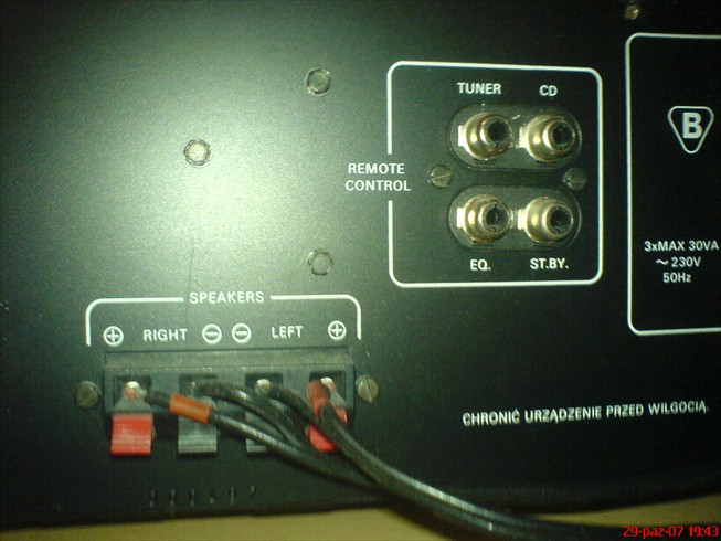

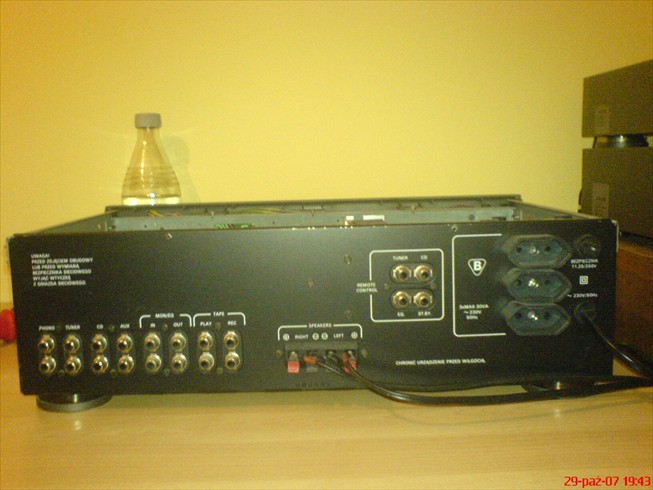

    WS508 z przełozonym panelem przednim..
  • #7 4428064
    dzg4
    Posty: 1678
    Pomógł: 128
    Ocena: 352
    No tak a co z tyłem.
  • #8 4428119
    Q-mac
    Posty: 976
    Pomógł: 63
    Ocena: 191
    W WS 508 tylni panel właśnie tak wygląda.

    STK,i zawsze pięknie "grają" pod warunkiem że jest sprawny no i oczywiście cena gra rolę.

    bylem w serwisie i pokazalem znajomemu te zdjecia i powiedzial ze nigdy w zyciu takiego nie widzial. Byc moze znajomy malo widzial albo naprawde nigdy tego nie widzial. Mowi rowniez tak jak kolega wyzej Q-mac ze tylni i przedni panel jest od ws-508 a co do srodka to nic sie nie wypowiadal.
    byc moze to jest okrojona.

    Zle zrozumiałeś przyjacielu bo chodzi o to że panel przedni jest właśnie od WS704 a tyL i środek jak twierdzi kolega Alton od WS508.
