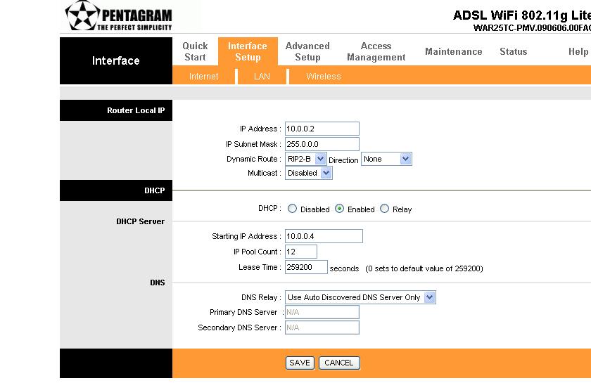

    biegi3
    Posty: 195
    sprawdzilem router u kolegi i dziala . na jego ustawieniach u mnie nie dziala tylko ze on ma netie na lini tp a ja neostrade. wrzucam zdjecia ustawien routera
    • problem z konfigurowniem pentagrama cerberus wifiadsl 2 plus a.JPG (72.09 KB) Musisz być zalogowany, aby pobrać ten załącznik.
  • #14 4443240
    biegi3
    Posty: 195
    dodaje nastepne zdjecie
    • problem z konfigurowniem pentagrama cerberus wifiadsl 2 plus b.JPG (52.18 KB) Musisz być zalogowany, aby pobrać ten załącznik.

  • #18 4447284
    biegi3
    Posty: 195
    wkoncu modem kjest synchronizpwany :) dzieki wielkie za pomoc
    teraz mam pytanie jak podzielic router na dwa komputery jeden stacjonarny drugi laptop polaczenie wifi?? w ustawieniach routera wpisalem id adress , pm mask , starting ip adress i takie same w laptopie i wifi dzialalo ale internet na stacjnarnym nie :(
    wpisalem orwniez adresy serwerow dns ktore podal mi kolega ale on ma netie na kablach tp wiec zapewne te numery beda zle jak by ktos mog to prosze o pomoc. moge wrzucic zdjecia ustawien jak beda potrzebne dla porownania

  • #20 4449010
    biegi3
    Posty: 195
    mam pytanie jak wpisac w ustawieniach routera IP Address , IP Subnet Mask , Starting IP Address . poniwaz nie chec mi dzialac wifi jak wpisze ustawienia co ma kolega to niestety nie dziala:(
