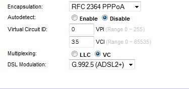

    najpierw ustaw w sekcji Internet (WAN) parametry jak na obrazku Pentagram Cerberus P6331-4A - konfiguracja po przywróceniu ustawień fabrycznych (ustawienia dla lini tpsa), póżniej tylko login twojlogin(_at_)neostrada.pl i hasło. W zakładce wireless nazwa twojej sieci (SSID) oraz hasło]Link[/url]

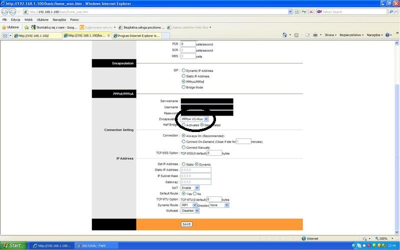

    Rzuty ekranu po przestawieniu:
    Zakładka internet:
    Zakładka wireless:
    Nie wiem czy zauważyliście nie ma u mnie opcji takich jak: "Multiplexing, DSL Modulation".
    Jeżeli to nie bedzie problemem mogli byscie zaznaczac zmiany na moich rzutach ekranu?

    "Multiplexing, DSL Modulation" bez tego nie działa??
    z tego co vidze masz już ustawione VC mux

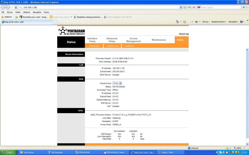

    jeśli możesz to zrób jeszcze zrzut z zakładki STATUS
  • #11 10311717
    cztery4
    Posty: 27
    kompletnie sie na tym nie znam, mogl bys mi wyjasnic krok po kroku jak to ustawic?
    @Edit

    Modulation masz w ADVANCED SETUP>>ADSL
    Ustaw Annex A i Modulation ADSL+

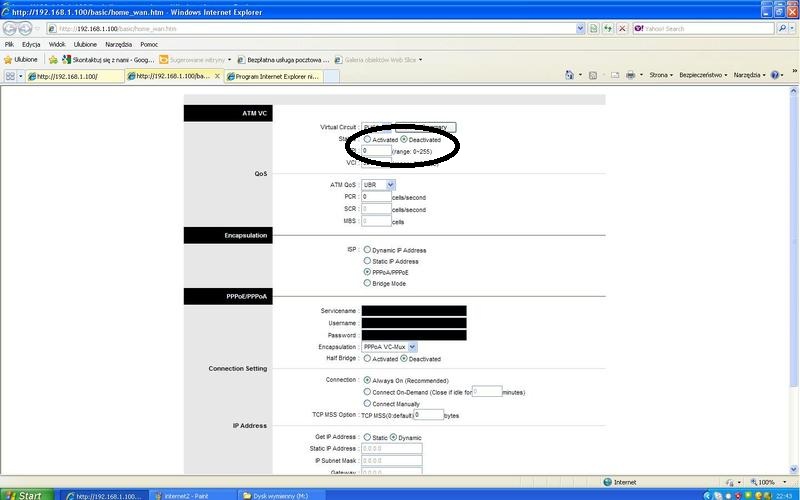

    #19 10311795
    Kosmo111
    Posty: 290
    Pomógł: 5
    Ocena: 5
    zmieni na activated Pentagram Cerberus P6331-4A - konfiguracja po przywróceniu ustawień fabrycznych
