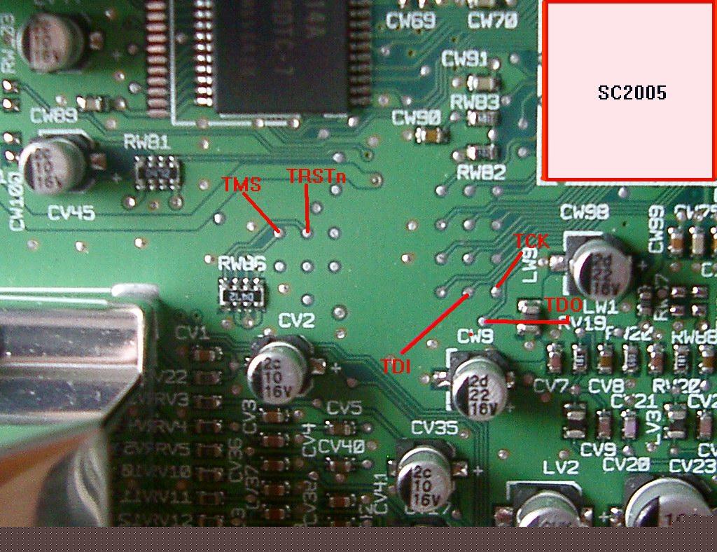

    robil jusz to ktos?? dostep do takiego samego TS3 E sprawnego mialbym raczej, potsheba by tylko wpiac sie jtagiem w odpowiednie miejsca zczytac flesha i wrzucis do tego.. ale zadnych informacji na ten temat nie znalazlem.. pozdrawiam
    #12 4445841
    meloch
    Poziom 29  
    Posty: 1332
    Pomógł: 56
    Ocena: 61
    Mówisz - masz:
    • ts3.jpg (156.94 KB) Musisz być zalogowany, aby pobrać ten załącznik.
  • #13 4449506
    inv4der
    Posty: 379
    Pomógł: 9
    Ocena: 50
    robil ktos moze dump flesha??
    jtag wlutowany w plyte dzieki @meloch, chce uzyc JTAG OPERATORa do zczytania pamieci tylko nie jestem pewien co do adresu poczatkowego 7FE00000??.. i ile mam zczytac 200000 (2MB)?? tak jak to robilo sie w 1730 tam byl LE28DW1621T-80T 16Mb a tu mamy M58LW032A 32Mb a poniewaz dekoder nie jest calkowicie uwalony.. to najlepiej byloby mu wgrac caly flesh za jednym razem
