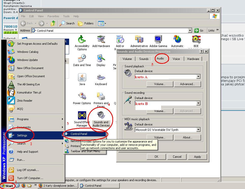

    Witam koledzy.
    Zakupiłem ostatnio kartę taka tańsza 5.1 i ona pracuje pod sterownikiem C-Media AC97 a mam jeszcze "na pokładzie" zintegrowaną i ona też pracuje pod tym sterownikiem. Wszystko było by lux gdyby nie to ze pod ta karta 5.1 strasznie źle mi działa mikrofon(w ogóle nie słychać) mikrofon jest dobry bo na zintegrowanej śmiga ok. Ale jak włączę w systemie zintegrowaną muzykę w menadżerze narzędzi to ona przejmuje całe dowodzenie i nie mam w tedy 5.1(tz. jest ale muszę każdy program konfigurować z osobna żeby szedł dźwięk na 5.1)
    I teraz pytanie czy jest możliwość zrobienia dźwięku zintegrowanego jakoś na "slave" bo ona by mi była potrzebna tylko do mikrofonu do skypa a żeby 5.1 która jest pod PCI śmigał mi dźwięk na głośniki. Jak to zrobić?
    Jeżeli to coś pomoże to głośniki mam Creative t6060
    Nie mogę w Skypie włączyć mikrofonu z zintegrowanego dźwięku bo muszę mieć włączone to urządzenie a jak je włączę to nie mam dźwięku na PCI.
    Może to troszkę zakręcone ale jak nie podałem czegoś istotnego to napiszcie.

    panel sterowania -> ustawienia dźwięków -> pozmieniaj domyślną kartę w odtwarzaniu wszędzie na tą 5.1, a w nagrywaniu na zintegrowaną

    Jak skonfigurować dwie karty dźwiękowe AC97 do mikrofonu i głośników 5.1?
    karta A - PCI
    karta B - zintegrowana
    A we włąściwościach głośności (głośniczek koło zegarka) wybierasz opcje-> właściwości i tam tak samo możesz wybierać kartę.

    schnelltot zrobiłem tak jak powyżej i działa ok i mikrofon na zintegrowanej i głośniki na PCI5.1 ALE wywaliło mi program koło zegarka ten co używałem do PCI 5.1 i teraz nie działają wszystkie głośniki czyli nie ma 5.1 tylko 2 przednie normalnie jak zrobić żeby działał program od 5.1 probowałem go włączyć z folderu Program Files ale nie startuje jak go zamienić z tym programem z zintegrowanej.

    Zainstaluj jeszcze raz przy włączonych obu kartach
