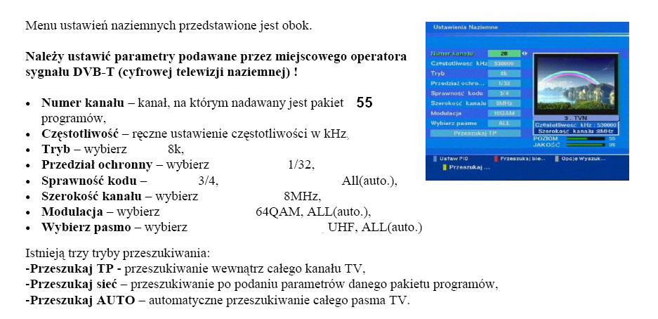

    Mam od dwóch odbiornik Skymax SX 771ST COMBO. Programy satelitarne odbiera ok.
    Natomiast dwa lata temu i dzisiaj próbowałem złapać programy naziemnej telewizji bez rezultatu.
    Mieszkam w Warszawie. Na dachu mam antenę TV, doprowadzoną do tv analogowego. Odbiór przyzwoity.
    Ustawiłem parametry w odbiorniku na kanał 48, 8K, 16-QAM, 3/4, 1/32.
    Gdy szukam programów, nie znajduję nic.
    Co może być przyczyną?
    Długi kabel antenowy, ok 25m (z dachu 4piętrowego bloku na 1 p)?
    Antena podłączona do video, później przez TV sat do TV?
    Inne????
    Dz. za pomoc. Czekam na sugestie.

    Spróbuj włączyć antenę bezpośrednio do tunera Combo i wtedy uruchomić
    przeszukiwanie /naziemne/. Powinien coś zapisać chyba że Masz inne
    parametry w ustawieniach.

    Zrobiłem tak jak sugerowałeś, ale nic to nie wniosło. Podłaczyłem antenę tv bezpośrednio do tunera, a tuner do TV. Ustawiłem parametry na kanał 48, 8K, 16-QAM, 3/4, 1/32 i właczyłem przeszukanie. Niestety nie wyszukał żadnego programu.
    brakuje mi pomysłu, co może być przyczyną.
    Czekam na dalsze sugestie.

    Ostatnio na kanale 48 TVP nadaje w MPEG4 i nie odbierzesz tego na swoim tunerze.
    Odbierze, odbierze - nadają równolegle i w MPEG-2
    Spróbuj na kanale 55, tam nadaje DVB-T POT (Tvn i Polsat) - tutaj wyłączyli MPEG-2
    A swoją drogą to g****ne odbiorniki - na 10 sprzedanych - 7 wróciła zwalonych w ciagu gwarancji:cry:
