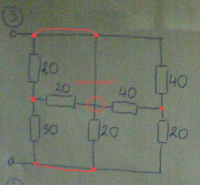

    Jestem studentem Politechniki Białostockiej i mam parę pytań do kolegów. Jutro mamy koło z drutów a nie wszystkie zadania umiem zrobić. Na początek przekształcanie :
    Pytanko z teorii obwodów - przekształcanie układu
    nie jestem pewien jak zrobić 3 przykład

    No to może powiedz jak Ty to widzisz a my powiemy czy dobrze. A tak poza tym to który to jest trzeci? Ten którego całego nie widać ?

    Zeby tak jeszcze wiedzieć gdzie tam są kropki na schemacie.

    ode mnie tylko podpowiedź (choć studentowi "politechniki białostockiej", który nazwę własną napisał z małej litery, to nie wiem czy ma sens podpowiadać...).
    Przypomnij sobie wzory na przekształcenie gwiazdy rezystancji na równoważny trójkąt rezystancji i na odwrót.

    Trzeci to jest ten napisany nad czwórką w którym jest 4 oporniki 20Ω, 2 x 40Ω i jeden 30Ω. Moim zdaniem trzeba tam przerobić dwie gwiazdy na dwa trójkąty czyli mniej więcej będzie to wyglądało tak:
    tylko nie wiem co dalej

    i masz efekt swojej studenckiej ignorancji i nierysowania węzłów...
    O ile te poprawione przeze mnie nie budzą wątpliwości, to ten środkowy (zaznaczony kółkiem) jest zagadką:
    Jednak jego istnienie, czy też brak, w zasadniczy sposób zmienia schemat obwodu.
    Poza tym, połączyłem "węzły rozniesione".
    Natomiast o ile znam tam, Na Uczelni, Kolegów Wykładowców, to nie przypominam sobie by któryś z Nich używał tego pogardliwego terminu; druty... :cry:
    Jak dla mnie, to jest to pogarda dla bardzo ważnego przedmiotu teoretycznego, jakim jest Teoria Obwodów Elektrycznych, czy jak kto woli Elektrotechnika Teoretyczna.

    Co do tego rysunku i tego nieszczęsnego węzła to ja tego nie rysowałem tylko któryś z wykładowców bądź ćwiczeniowców i nie wiem co autor miał na myśli, ale wydaje mi sie że nie ma tam węzła.
