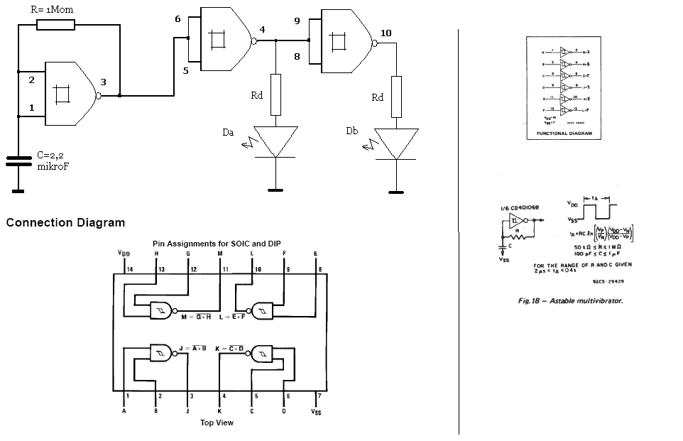

    Witam, szukam schematu jakiegos ciekawego układu Migającej diody z regulacją częstotliwosci od około 5Hz górna granica nie mniej niz 15-20 Hz.
    Proszę o pomysły lub gotowe projekty. pozdrawiam

    Na cd4093 lub cd40106 możesz zrobić najprostszy generator ;
    Schemat układu migającej diody LED z regulacją 5-20 Hz
    Zamiast R dajesz potencjometr.

    możesz nanieść na schemat oznaczenia wyprowadzeni układu cd??

    Naniosłem, ale możesz zastosować inne tzn w inny sposób bo tam są cztery jednakowe bramki i ta 1,2,3 może być inna np 4,5,6 jak lepiej jest na płytce.
    po prawej układ 40106 mniej końcówek bo jest tyko wejście i wyjście, 1,2 3,4 itd
    C możesz dać 220nF to dla P=100k f=25Hz a dla 1MΩ f = 2,5 Hz.

    czyli 220nF potencjometr 1M ;) powinno być ok :P a no i rezystorki ograniczające w szereg z led'ami mogą byc okolo 400Ω ??

    Rd zależy od napięcia zasilania i od typu diody. Napięcie zasilania od 5 do 15V . Około 400Ω mogą być dla napięcia zasilania do 10V .

    A te diodki maja mrogac jednocześnie czy raz jedna raz druga ??? ... bo w tym układzie który kolega zademonstrował diody mrugają na przemian ...
