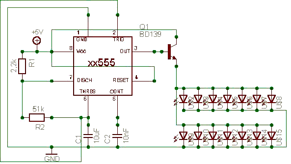

  • #13 3341451
    tomeeh
    Poziom 24  
    Posty: 706
    Pomógł: 46
    Ocena: 92
    No jest tu trochę błędów, ale zaraz naprawimy.
    1.
    Na wzorcowym schemacie pin 2 nie wisi w powietrzu. Połącz go zgodnie ze schematem z polecanego przez mnie PDFa.
    2.
    Skorygujmy trochę wartości elementów.
    Nie wiem, jak obliczyłeś, ale niezbyt dobrze.
    Ja sugeruję takie (oznaczenia z twojego schematu):
    R1 = 2,2kΩ
    R2 = 51kΩ (47kΩ też może być)
    C2 = 10nF
    C1 - bez zmian (10µF)
    3.
    Zapomniałeś o rezystorach ograniczających prąd diod LED!
    Nie łącz diod po 6 równolegle, lecz utwórz 3 łańcuchy, w każdym kolejno: pierwszy LED, drugi LED, rezystor ograniczający (czyli 3 łańcuchy po 2 ledy na jeden migacz). Wartość rezystorów ograniczających oblicz po wybraniu prądu diody.
    Dla pewności narysuj poprawiony schemat, będziemy działać dalej.
  • #14 3341524
    Pałchon
    Posty: 91
    Ocena: 4
    Te diody to tak żeby było wiadomo gdzie to podłączyć, one będąpo sztuk na jednej płytce.
    • Schemat układu, który sterowałby pracą 16 diod 5mm. migacz.jpg (32.59 KB) Musisz być zalogowany, aby pobrać ten załącznik.
  • #15 3341677
    Pałchon
    Posty: 91
    Ocena: 4
    Co trzeba by zrobić w tym układzie żeby można było regulować częstotliwością mrugania?
    #16 3342058
    tomeeh
    Poziom 24  
    Posty: 706
    Pomógł: 46
    Ocena: 92
    Schemat jest w porządku (poza sposobem połączenia LEDów), można lutować.
    Jeśli chcesz zmieniać częstotliwość, zmień wartość R2 (większa wartość to wolniejsze mruganie). Jeśli chcesz, możesz zamiast rezystora R2 wrzucić potencjometr nastawczy - wówczas proponuję wartość 100kΩ, i wtedy będziesz sobie mógł zmienić częstotliwość wedle upodobań.
    Pamiętaj, że NE555 wymaga minimum 4,5V, więc musisz być pewny, że napięcie instalacji nie spadnie poniżej tej wartości.
