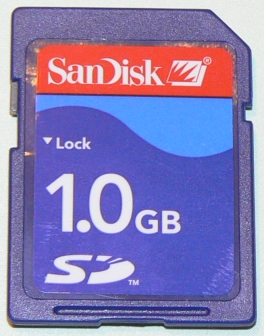

    Witam. Od dawna używam czytnika firmy Kingston TravelLite Card Reader razem z kartą Kingston SD 128MB zarówno na USB 1.1 jak i 2.0 , w różnych komputerach. Sprawdzałem inne karty np. 512MB i 1GB Kingstona i też działają. Ostatnio wybrałem się do sklepu aby kupić kartę SD 1GB. Nie mieli karty firmy Kingston ale były tylko SanDisk - ponoć najlepsza firma produkująca takie karty - więc kupiłem. Po włożeniu do czytnika i podłączeniu do laptopa (USB 2.0) system wykrywa jako Generic SD/MMC USB Device, pojawia się ikona w Mój komputer ale wyskakuje komunikat Brak dysku włóż dysk ponownie.
    Dlaczego ta karta nie chce działać? Dodam że karta SD 128MB działa wprost expresowo.
    Karta jest zwykła nie jakaś tam UltraII czy UltraIII.

    A czy wina nie leży po stronie karty?
    sprawdź w innym czytniku, raz zdążyło mi się że czytnik nie widział karty SD, ale format jej na zwykły FAT pomógł ( oczywiście w innym czytniku).

    Sprawdziłem w innym czytniku - aparacie Panasonic DMC-FZ7 - po podłączeniu aparatu kablem USB i ustawieniu funkcji jako dysk przenośny działa bezproblemowo. Sprawdziłem też kilka innych kart Kingston SD (128MB, 512MB i 1GB) na tym moim czytniku Kingston i wszystkie działają. Wygląda na to że czytnik Kingston nie chce czytać kart konkurencji SanDisk.
    Kartę sformatowałem w aparacie i nadal to samo - znaczy funkcja nazywa się Format ale nie ma wyboru systemu plików.

    Kupiłem drugą kartę SD, tym razem firmy Kingston 1GB i czytnik czyta i zapisuje na nią wyśmienicie :-). Teraz muszę sprzedać tego SanDiska.
    Ogólnie to karta-karcie nie równa :-( i tu porada:
    Kupować karty producenta takiego samego jaki posiadamy czytnik.

    Sprawdziłem w innym urządzeniu i karta SanDisk nie działa :-( podczas gdy taka sama Kingstona działa. W tygodniu spróbuję wymienić tę kartę w sklepie gdzie kupiłem bo chyba faktycznie z nią coś nie tak. Ale dziwi mnie że w aparacie działa bez problemu.

    Bogdanor napisał:
    Sugerujesz ze producent czytnika (Kingston) specjalnie zablokowal/utrudnil korzystanie z kart konkurencji. To bzdura.
    Nie zablokował, a dał inny układ scalony, który nie obsługuje pewnych kart.
    Było o tym dziesiątki razy.
    Równie dobrze można stwierdzić iż to producent karty zastosował układ scalony niekompatybilny z niektórymi czytnikach kart :-). Rozumiem różnice w ograniczeniu pojemności lub typ kart SD lub SDHC ale żeby SD nie był równy SD? Tak czy inaczej widocznie już tak jest :-).
