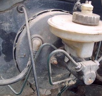

    Od pewnego czasu w moim passacie (1.6 td 91 r.)coś zaczęło brzęczeć w komorze silnika.Nie wiem jak nazywa sie ta część (taka okrągła bańka) znajduje się pod zbiorniczkiem płynu hamulcowego .Kilka dni temu doszło do tego piszczenie.Proszę o pomoc,nie wiem nawet do czego to jest.

    O takie coś chodzi?

    nie nie.to jest wielkości jabłka.jak przekręcam stacyjkę to piszczy.nie jestem pewien ale może to być coś związanego a abs?

    Jest to elektryczne serwo. Montowane w niektórych samochodach z ABS. Podobne jest w Sierra, Scorpio, Jaguar XJ z początku lat 90.

    Z tego co pamiętam w Jaguarach daje się to naprawić.
    Z tym że :
    lekkie buczenie po włączeniu zapłonu to wypompowywanie powietrza (robienie próżni w bańce) -efekt normalny,
    piszczenie może świadczyć o nieszczelności uszczelki pod bańką lub wewnątrz urządzenia.
    Części do regeneracji powinny być dostępne w serwisie VW, oczywiście na zamówienie.
    Polecam zacząć od sprawdzenia połączeń elektrycznych - kiedyś tak miałem w Passacie 2.0 benzyna z ABS 1992rok - czasami zapalała się lampka ABS, czasami coś brzęczało, czasami gorzej hamował - poczyściłem wszystkie kostki od tego urządzenia i w skrzynce bezpieczników i po tej operacji było dobrze.

    dzieki Raczek_6,zrobilem jak radziles,wyczyscilem wszystkie styki.teraz jest dobrze.i hamulece jakby sie poprawiły.
