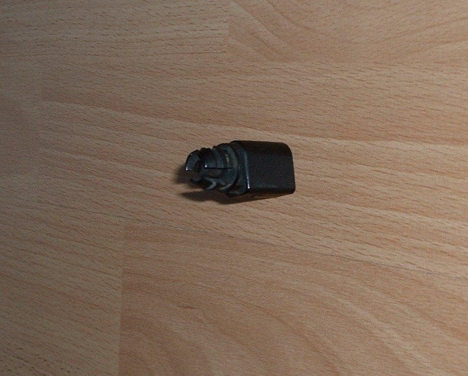

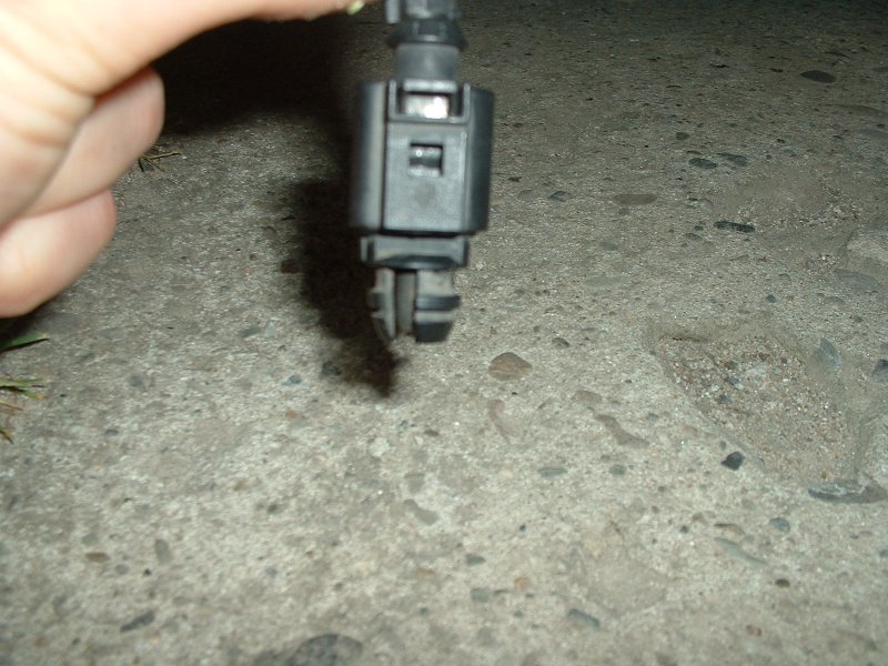

    Czujnik wygląda tak:
    Jak zaprogramować zegarek z datą na LCD Nokia 6100 i mikrokontrolerze ATMEL?

    Chyba nie znajdę opisu do tego czujnika:/ Myśle że łatwiej by było gdybym kupił nowy. Jeżeli masz jakiś z którym pracowałeś już to daj znać to kupię taki sam.
