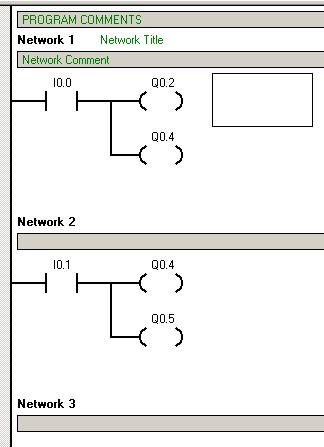

    Zaczynam zabawe z 200 i na dzien dobry mam problem. Moje pytanie brzmi czy mozna powielac wyjscia tzn tj na rys ponizej. Gdyz ni w ząb nie chce mi to dzialac , po zalaczeniu i0.0 nie zapala sie wyjscie Q0.4 . wyglada tak jakby network 2 bylo nadrzedne gdyz dopiero po zalaczeniu i0.1 załacza sie powyzsze wyjscie. Jak to można obejsc?
    pozdrawiam
    PlomyQ

    Nadrzędna jest ostatnia operacja na wyjściu Q0.4. Program przetwarzany jest sekwencyjnie. Operacji przypisania powinno używać sie jednokrotnie w programie. Zrób np. tak, usuń Q0.4 z networków 1 i 2 a w 3 network zrób I0.0 lub I0.1 = Q4

    nie no przerobic to nie ma problemu rozchodzi mi sie własnie o tą nadrzedność , a czy ten problem nadrzednosci przy pomocy cewek S i R można ominąć?

    Tak przy pomocy cewek S i R można to ominąć. Jesli ostatnia operacja będzie S Q0.4 to wyjście będzie w stanie 1.

    Właśnie, że sterownik wykonuje program krok po kroku. Najpierw odczytuje sygnały z wejść, następnie wykonuje program, network po networku (od góry do dołu) a następnie wystawia sygnały na wyjściach. I tak w kółko.
