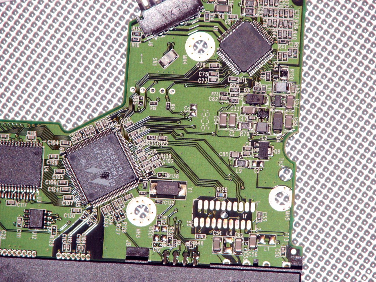

    Witam wszystkich specjalistów na tym forum.
    Piszę bo stała się rzecz straszna. Mój Caviar WD3200KS przestał kręcić a po dokładnym obejrzeniu elektroniki widać że układ 88i6545 ma oznaki spalenia. Stało się to gdy próbowałem podłączyć dysk w uszkodzonej obudowie używając sprawnego zasilacza z innej obudowy.
    Na danych mi oczywiście bardzo zależy.
    Teraz moje pytania:
    Czy przelutowanie uszkodzonego układu jest możliwe i czy znacie kogoś kto by się tego podjął w Warszawie za niewielkie pieniądze? Czy to by zadziałało zakładając że wszystko poza tym jest ok?
    Czy można spróbować użyć elektroniki z modelu WD3200AAKS (bo mój model już wyszedł ze sklepów a używek jeszcze nie ma w obrocie)?
    Czy gdybym chciał podmienić elektronikę (powiedzmy że znalazłbym identyczną gdzieś), to czy konieczne jest przelutowanie biosu i jakie oznaczenie ma ten układ na płytce?
    W firmach zajmujących się odzyskiwaniem danych straszą mnie że mógł się zjarać komutator na głowicy - czy to możliwe biorąc pod uwagę że spalony jest ten chip który podałem powyżej?
    Bardzo proszę o pomocne rady, w szczególności osoby znające się na temacie. To że najlepiej oddać dysk do firmy to już wiem, ale ze względu na koszty jest to ostatnia alternatywa.

    Na pewno nie przekładaj elektroniki z modelu "bardzo podobnego".Na twoim miejscu szukałbym elektroniki z tego samego modelu.

    Proszę podać pełne oznaczenie modelu dysku - WD3200KS-xxxxxx i proszę podać oznaczenie z PCB (2060-xxxxxx-xxx REV x)
    Jeżeli uszkodzeniu uległ procesor - 88i6545 to elektronikę trzeba będzie wymienić w całości...
    Elektronika nie może pochodzić z dysku -AAKS !
    PS Szukaj: +WD +Marvell

    Ok, czyli podmiana na podobny odpada.
    Ale czy w takim razie warto próbować naprawy poprzez wylutowanie wyłącznie uszkodzonego układu i wymianę na taki sam?
    Czy ktoś próbował kiedyś takiego manewru?
    Jakie są szanse?
    Sorki, trochę się spóźniłem z ostatnim postem bo widzę że odpowiedź na moje pytanie brzmi: nie da się wymienić samego procesora.
    W takim razie zostaje opcja: cała identyczna elektronika + przelutowanie ROM'u? Zgadza się?

    W dyskach WD Rom zwyczajowo jest oznaczany na PCB jako U12.
    PS W najnowszych modelach dysków WD nie ma już wlutowanej zewnętrznej pamięci serial flash, a ROM zapisany jest w procesorze. :(

    Witam ponownie. Mogę już podać numery seryjne tego mojego złoma:
    MDL: WD3200KS - 00PFB0
    Date: 02 Aug 2006
    DCM: HHBACAJAHN
    płytka ma wytrawione: 2060-701393-002 rev B
    Niestety jak przyjrzałem się bliżej elektronice to faktycznie spalony jest więcej niż jeden układ.
    Myślę że powinno być to widoczne na zdjęciu.
    Pocieszające jest natomiast to że znalazłem na płytce kość oznaczoną U12 i wygląda ona nieźle.

    To, że wygląda niezle, nie oznacza, ze jest sprawna, tzn. ze można z niej np odczytać zawartość lub przelutować do innego pcb (zwłaszcza na widoczne uszkodzenia innych podzespołów). Po uszkodzeniach na pcb, widać, że może być nieciekawie z reampliferem.

    Elektronikę 2060-701393-002 REV B faktycznie kupić będzie trudno...
    Treść posta edytowano - wyjaśnienia poniżej.
    PS Przy widocznie uszkodzonym R120 uszkodzenie preamp'a niestety też jest prawie pewne :(

    Nirvanowiec napisał:
    Prosze nigdy nie stosowac elektroniki 2060-701335-xxx zamiast elektroniki 2060-701393-xxx i odwrotnie!!!
    Elektroniki te pomimo duzego podobienstwa (takie same uklady scalone) nie moga byc stosowane zamiennie!!!
    Powod tego jest jeden, ale chyba bedzie on dla wszystkich oczywisty.
    W tych elektronikach inaczej sa wyprowadzone sygnaly (napiecia zasilajace) na zlaczu J1 - zlacze HDA
    Kod:
    Pin   1335   1393
      1    GND    GND
      2    -5V      *
      3      *    GND
      4    +5V    -5V
      5      *    +5V
    * - inny sygnal (nie zasilanie)
    Pisze o tym bo ostatnio trafil dysk wd3200ks - 00PFB0 wlasnie po wymianie elektroniki zgodnie z jedyna porada znaleziona w necie przez klienta-post Mikippp ->
    https://www.elektroda.pl/rtvforum/topic874418.html#4482290 a z powodu ze innej informacji w internecie ten człowiek nie znalazł zastowowł to co jest w tym poście i dostał oprócz uszkodzenia układu sterowania silnikami uszkodzenie komutatora, jeżeli przy podmianie 1314 na 1292 może jakoś uratować dławik idący na styk 5v który nie odpowiednio trafia na -5v na komutatorze to w tych elektronikach nie ma az tak dobrze co powoduje natychmiastowe uszkodzenie komutatora a spaleniem którego dodatkowym efektem jest uszkodzenie samych talerzy !!!

    Po podmienieniu zepsutej elektroniki 2060-701393-002 REV B na 2060-701335-005 REV A. Po podłączeniu Elektronika się spaliła…
    Ostrzeżenie w tematach było. Temat zamykam. (gsm_virus)
