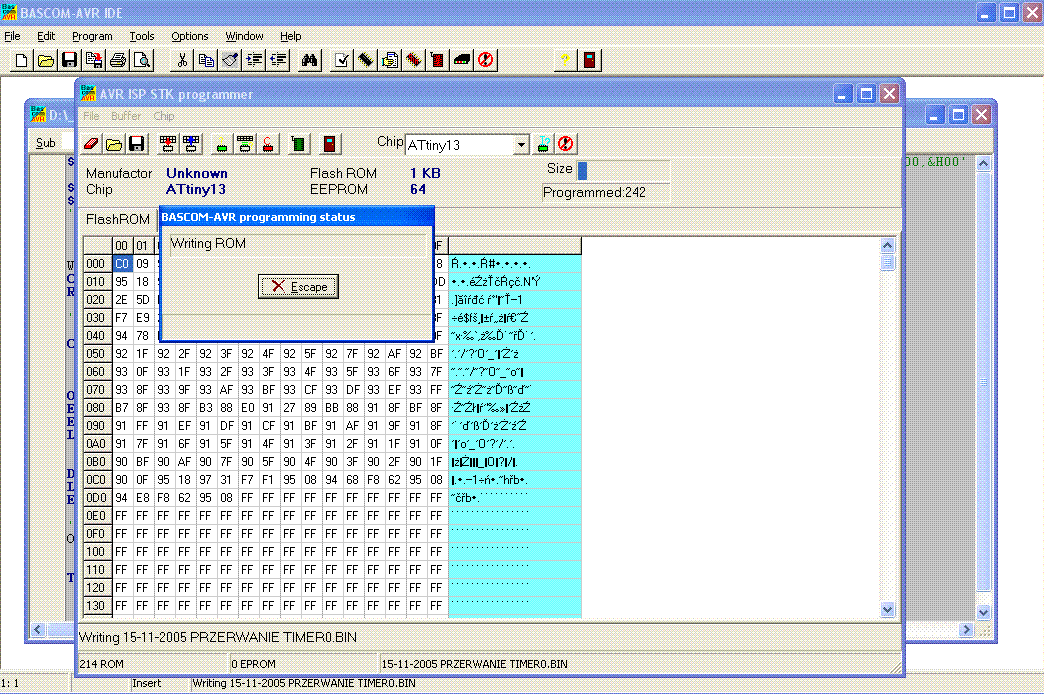

    zrobiłem jak doradził: praktyk.balder
    erase chip, odłączyłem go i znów erase chip.
    gdy w okienku programowania wciskam: read flash rom into buffer
    dane zostają wczytane poprawnie i bufor wypełnia sie $FF.
    ale gdy robie zapis, pojawia się takie okienko i stoi.dioda w
    programatorze świeci.
    Zakłócenia linii MOSI przy programowaniu ATTiny13 z diodą na PB0
    w układzie masa idzie do rezystora 200 Ohma i do diody,druga noga diody bezpośrednio do PB0

    Uszkodzony procek,
    diodę podłącz odwrotnie (musisz zmienić sposób włączania w programie),
    rezystor wstaw 1K
    Programator też masz na pajączku?

    Tak, zgodnie z TTL'owską szkołą masa jest silniejsza i przeważnie układy projektowało się tak, żeby diodę zapalał stan L na porcie kontrolera :) Producenci gwarantują, już wydolność prądową portów 20 czy nawet 40mA zarówno w stanie H jak i L ale zawsze trzeba się zastanowić nad rozpływem prądów i spadkiem napięć w układzie biorąc pod uwagę ewentualne zmiany jakie wprowadza podłączenie programatora w układzie. Jeśli uprzesz się przy takim sterowaniu diodą to włącz w programie wewnętrzne podciągnięcie PB0 do + zasilania.
    Zastanów się czy Twój programator jeszcze żyje bo jeśli masz go na 74XX245 to dioda z rezystorem tylko 200R mogła go w stanie H pokonać.

    układ też w pająku, zastosowałem układ: 74HCT244.
    (nie mieli w tym sklepie wersji HC). układ jest w pająku, ale dałem mu
    domek po pozytywce wciskanej made in china.
    a czy się spalił programator, dopiero to sprawdze na innym ATTiny.
